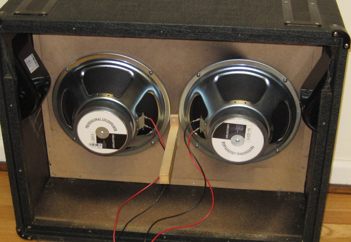

Hola,
Me gustaría saber si alguien puede aclararme qué función tiene el palo o vástago que suele haber en el interior de las pantallas Marshall. Me refiero al que está entre los dos conos.
¿Tiene alguna función o efecto sobre el sonido resultante, o es un mero apollo del panel trasero?
Muchas gracias.

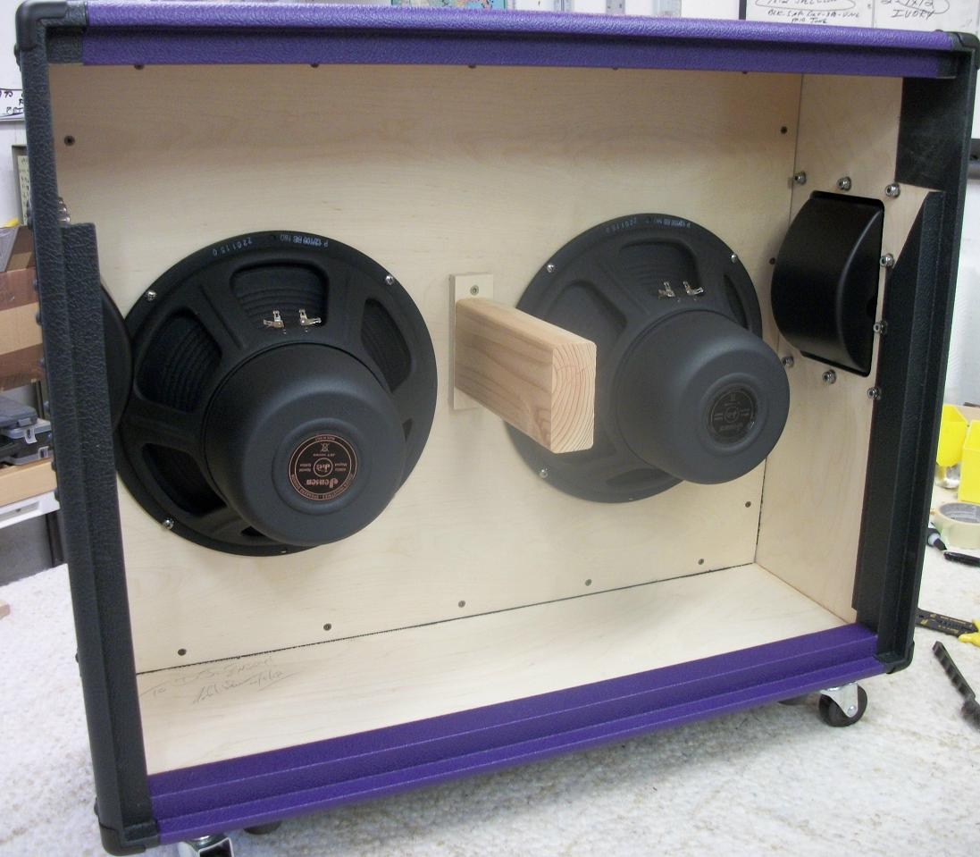

chop3d
por el 18/11/2015
Aquí otro ejemplo:

El apoyo del que hablas es para dar rigidez a la estructura del bafle.
33DD
por el 18/11/2015
Y para evitar vibraciones tanto de la tapa trasera como del bafle
Luisito Baneado
por el 18/11/2015
#4 exactamente esa es su funcion, evitar vibraciones sobre todo de la tapa trasera, ya que extructuralmente es totalmente prescindible, y a mayor tamaño y delgadez de la tapa trasera, a mayor volumen, y a mas graves, (aunque curiosamente a veces estas vibraciones se dan con una frecuencia determinada), pues mayor probabilidad de vibraciones.
Luisito Baneado
por el 18/11/2015
En una 4 x 12 es conveniente, en una 2 x 12 depende, y en una 1 x 12 no se pone ni es necesario, tampoco se podria estando el altavoz en el centro.
Es importante recalcar que debe de estar bien anclado al panel delantero, y hacer contacto con el trasero, porque de lo contrario el mismo palo es el que puede vibrar
