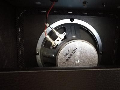

Me he puesto a desempolvar un ampli yamaha ga15 que tenia por ahi nuevo sin usar para ver si me puedo hacer una pantalla con el para tocar en casa.
Por lo que he leido por internet (en el altavoz no pone absolutamente nada) tiene un altavoz de 6.5" con una impedancia de 8Ohm.
https://www.basschat.co.uk/topic/205089-yamaha-ga15-gr-practice-amp-works-fine-with-bass-also/
Por lo que me deberia de valer para mi cabezal bugera g5 de 5W (que en casa lo pongo a 0.1W) y admite pantallas de 8Ohm minimo.
Y ahora mi pregunta, veo en el altavoz que tiene dos conexiones libres que podria usar para acoplar un conector hembra.
¿Es este conector el que necesito?
https://www.amazon.es/BASE-CHASIS-JACK-HEMBRA-6-3mm/dp/B00DBCT2MQ/ref=sr_1_5?ie=UTF8&qid=1529143798&sr=8-5&keywords=jack+6.3+hembra
Y ¿como se llama el cable que necesito para unir el conector con el altavoz? Veo que el que lleva el ampli tiene unas clemas para poder ponerlo sin tener que soldar nada, ¿sabeis como se llaman esas clemas y si las venden ya junto al cable?
Ahora subo una foto del altavoz.

Ese conector te vale yo tengo uno hecho con un cono de Laney para un mini cabezal y va perfecto.

Muchas gracias.
Ya he encontrado tambien los conectores
https://www.amazon.es/Terminal-del-altavoz-Conector-horquilla/dp/B01FSDQPZM/ref=sr_1_22?ie=UTF8&qid=1529422546&sr=8-22&keywords=Conectores+Altavoces+hembra
Como vienen muchos y no necesito tanto, voy a pasarme a la tienda de electronica de mi barrio a ver que me ofrecen.
Carlos
por el 22/06/2018
Pues ayer me pase a una tienda de electronica y ya tengo todo. Conector jack hembra, 1m de cable de audio y 4 clemas para las conexiones, todo por 2€, este finde me pongo a instalarlo.
