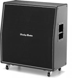

Buenas, actualmente tengo una guitarra Ltd deluxe ec-1000 conectada a una pedalera line 6 HD300 y a su vez conectada a dos etapas (un marshall valevestate 8008 [2 x 800 wats] y una Cloud Night Power-500 [2x200 wats rms] en ese orden) y todo ello saliendo por un bafle de una cadena de sonido corriente de 160 wats máximo la cual no aguanta la potencia ni es la mejor opción para tocar la guitarra.
Me estoy planteando pillar una pantalla y me estoy por decidir por una Harley Benton G412A

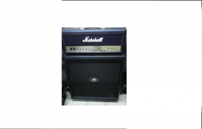

y una Peavey windsor de 300 watios rms de segunda mano.
Cual será la mejor opción? y estoy haciendo una marranada con todo el rollo de las etapas?

si te pillas la harley benton, que lleve los celestión vintage, se nota bastante. Yo tengo esa en 2X12 y para lo que vale, está pero que muy bien.

Mmmm si, pero casi duplica el precio...
El peavey tiene buena pinta, aunque me está costando encontrar información sobre el.

Buenas compañero, una de mis guitarras es una ltd ec1000 con emgs 81,60 y la conecto a un cabezal blackstar ht20 studio, saliendo todo por una pantalla harley benton vintage celestion 2x12 v30 (la que te ha recomendado un compañero). Va genial para hard rock, desde bon Jovi o europe hasta cosas mas durillas tipo Metallica, ya es cuestión de ecualizar y de los pedales que puedas usar. Pero ya te digo, el sonido es muy muy bueno. También mire una 4x12 pero era mas tiesto,más dinero y no lo considere necesario. Te la recomiendo, calidad precio de lo mejorcito.
En cuanto a la potencia, yo voy sobrado con 20 vatios valvulares, mi otro compañero lleva un laney de 15 v y el bajo es un fender transistor de 100 v. Damos caña, principalmente hard rock, y sin problemas. No he entendido lo ultimo de dar la talla y tocar independientemente, acaso te falta volumen en directo independientemente del bajo?

Como ya han comentado, los altavoces son muy importantes. Y los Celestion Vintage 30 son una apuesta segura.
Las Harley Benton G412 Vintage están muy, muy bien de precio. Prácticamente están regalando lo que es el mueble, teniendo en cuenta lo que cuesta cada V30.
