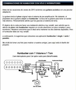

Hola Aceituna, no me dejo caer mucho ultimamenter por este foro....paero para ti siempre tengo un rato, lo de probar sonidos diferente con diferentes condensadores es facil y muy interesante, en el video lo explica muy bien, yo lo hago sencillito pero puedes hacer un probador grande como el segundo video, es lo mismo pero con mas condensadores y medidas, yo suelo usar 250 para single y 500 para humb, aunque suenan los dos tipos de pastillas con las dos capacidades aunque suena diferente, se podia tener esto en la misma guitarra con un mini selector, es una idea interesante,...yo ahor en la guitarra que tengo de prueba he montado este esquema de paralelo serie en las dos humb. que lleva con un split coil en comun, y suena expectacular, te paso un esquema simplificado, ya te pondre uno desarroyado para las dos pastillas cuando lo haga, yo lo cableo sin esquema, de cabeza...bueno para una humb seria mas o menos asi.yo para las dos hice el paralelo serie en el vol y el tun y pues un pequeño selector para el split comun de las dos humb.

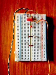

Yo quisiera hacer un panel como el del segundo ejemplo para poder probar distintas marcas y capacidades.
Sería muy complicado hacer ese panel?
Francisco Pablo
por el 25/03/2016
Que va es facil solo tienes que comprar un protoboard y los condensadores necesarios y hala a hacer pruebas.....je je je este esta bien vale
11 pavos con fuente de alimentacion y todo
http://www.ebay.es/itm/Protoboard-MB-102-Modulo-Alimentacion-Juego-65-Cables-ElectroHobby-/281661853827?hash=item41945ad083:g:DIsAAOSw-W5U0kqK
yo tengo uno mas cacharrero de 5 euros sin fuente de alimentacion pero me hace el apaño.

perdon la capacidad de los condensadores es 047 y 022 y no 500 y 250, me he liado con la reisitencia de los potes...estas cabezas...
y no hace alta la fuente para esto lo que pasa es que como es barata y puede que te valga para otras cosas por ese precio merece la pena, luego la usas si lo necesitas en otras cosas...
