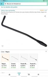

Por cierto gracias a todos los que me habéis ayudado, finalmente probando con un tornillo saqué que era de métrica 6mm y he pedido una palanca. 🤘☠

El asunto es que ahora tenga la rosca correcta. y pueda enrroscarse. Si eso es algo universal deberia funcionar.
