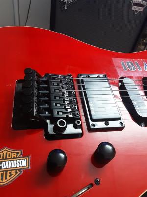

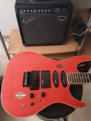

Hola, he perdido la palanca y no se cual tengo que comprar, el puente es tipo Floyd Rose, no se si es tamaño universal o hay varios tipos de palancas, gracias y perdón por mi desconocimiento.

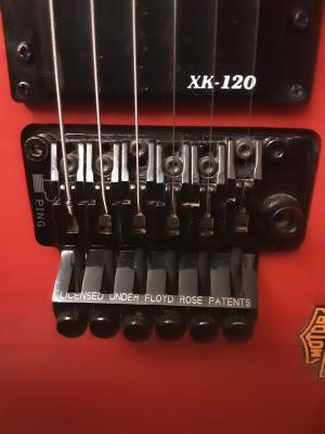

#1 hola, no soy muy de Floyd Rose pero lo suyo es que investigues qué modelo exacto de Floyd es para saber qué palanca necesita. Si no sabes el modelo exacto de puente, sabiendo el modelo de guitarra se puede buscar.
Solución elegida por el creador del hilo (Blacksteel77)
luishouse
Ese puente no es Floyd Rose, la marca es Ping, parece ser una marca que se usa en guitarras modestas. Tiene más semejanzas con un Kahler, pero tampoco es seguro que encaje algo de esta marca. Encontrar la original no va a ser fácil. Yo probaría con un tornillo cualquiera de métrica 6 y si te encaja buscaría una palanca con esa medida.

Ya se que el puente no es Floyd Rose, en ningún momento lo dije, esta guitarra es con la que empecé a tocar hace más de 30 años y por el precio que me costó (aunque salió buena y suena genial) es imposible que pueda llevar un Floyd Rose original jajaja 😂.
Intentaré seguir averiguando a ver como hago para enterarme bien del tipo de palanca, gracias a los 2.

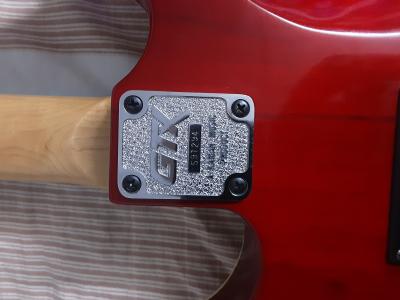

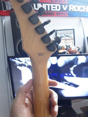

Que marca y procedencia es tu guitarra?
Ya que las japonesas "antiguas" tenían variantes infinitas en sus guitarras de puentes flotantes lo que conseguir piezas/repuestos son un verdadero dolor de cabeza.

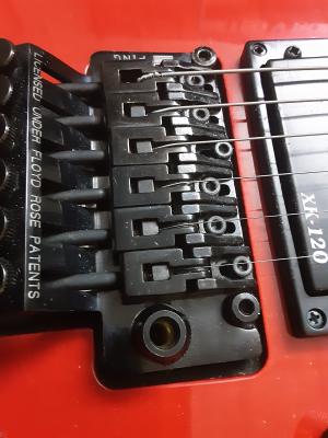

Por lo que veo en las fotos la palanca no usaria una rosca externa como el en Floyd 1000 o en algunas Ibanez tipo lo-tr así que habrá que buscar regular me parece.
Tienes más fotos del puente? De que diámetro es el agujero? Y la profundidad, siquiera para ir descartando.
Lo otro es ir donde luthieres que tengan partes antiguas y veas si tienen alguna que le pueda dar, como te imaginarás es un trabajo que tomara tiempo.

No puede medirla con un calibre, las roscas se miden por el exterior, pero sí, lo más normal sería de 6 mm.
Santiago .
por el 16/04/2022
#9 No me refiero a la rosca, sino a la varilla, si miras el link la que he puesto tiene 6mm de diámetro. Por la foto que ha puesto creo que la rosca la conserva y solo le haría falta la varilla.

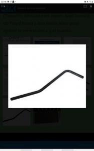

#7 #8 #9 Cómo dice Mahka, la palanca que llevaba creo recordar que no tenía la rosca de fuera, era directamente la palanca que llevaba las endiduras como si fuera un tornillo y se enroscada así directamente.
Esa guitarra la compré hace unos 30 años, y es con la que tocaba en una banda en la que estuve de los 15 a los 19 años, "no ha llovio ni ná" jajaja, después la presté a un amigo que se quedó sin guitarra y así se perdió la palanca.
Es Koreana.
Creo que lo mejor que puedo hacer es probar con un tornillo como a dicho Luis y así sacar el diámetro, luego pedirla por Internet y listo.
Ahora solo me falta saber como me entero del diámetro que tienen los tornillos que tengo por aquí jajaja 😂 🙈

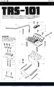

Blacksteel77
por el 16/04/2022
Confirmado!
Es ese tipo de palanca.
A ver si sabiendo eso sigo Googleando y me entero de la medida también.
