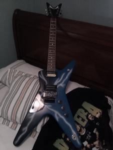

el problema es q soy novato cn la guitarra, he subido una foto d mi guitarra para q podais ver el orificio donde se pone la palanca y me confirmeis si me sirve ese link d ebay o me sugirais otro sitio donde comprar la palanca adecuada. gracias por la ayuda
lokopaco
por el 30/08/2012
Una foto mas detallada de la parte donde vá metida la palanca no estaría mal para poder ayudarte, yo he tenido la Dean From Hell pero el puente de la mia era color negro y la palanca se metia atornillandola estilo stratocaster, en tu caso no se aprecia bien esa pieza. Saludos!!

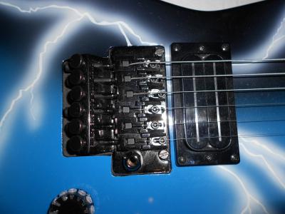

Pues aquí subo una fotillo mas detallada, a ver si me puedes indicar la palanca que le sirve a este puente. Viene escrito que es un licensed floyd rose, y espero poder encontrar una por ebay que me haga el apaño :)
lokopaco
por el 02/09/2012

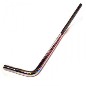

Efectivamente es el mismo puente que tuve (en la otra foto parecia cromado), lo tienes dificil ya que es una palanca que vá atornillada estilo stratocaster por lo cual las palancas normales de floyd rose no te valen, eso si, la solucion mas facil y posiblemente mas economica es comprar una palanca de floyd normal ya que suele venir con la pieza que vá en el puente y cambiarle una por otra con lo cual ya te valdría cualquier palanca normal.
Aquí te muestro el tipo de palanca que lleva tu guitarra:
