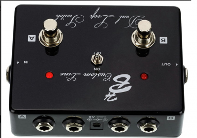

Hola,
Si lo que quieres utilizar son los previos de dos amplis en la etapa de potencia de uno de ellos, puedes usar algo como lo de la imagen.
Es un conmutador con una entrada y una salida y dos send y return.
Podrías conectar la guitarra al input, por el send1 vas a la entrada del ampli1 y conectas el return1 a la salida send del ampli1 y en el send2 y return2 conectas el ampli2 de igual manera. El output lo conectas al return del ampli del que quieras utilizar la etapa de potencia.
Este lo venden como para teclados y bajos, pero yo me hice uno parecido (con un solo conmutador), basándome en el looper A/B 'La Lupe' de Pisotones, si sabes soldar no es dificil y lo he usado para fines parecidos.
Salud.
