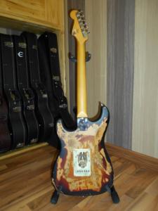

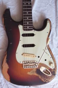

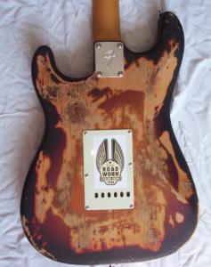

Increíble la pinta que tiene ese hardware, yo también me cojo sitio, cuando yo quise una strat. relic me pille una classic vibe del 50 la desarme, jugué al fútbol con ella en un patio con algo de grijo, la queme, la lije y luego le di laca mate y este es el resultado, te puede servir de inspiración. Saludos a todos. Por cierto la llamo Mr. Hyde.

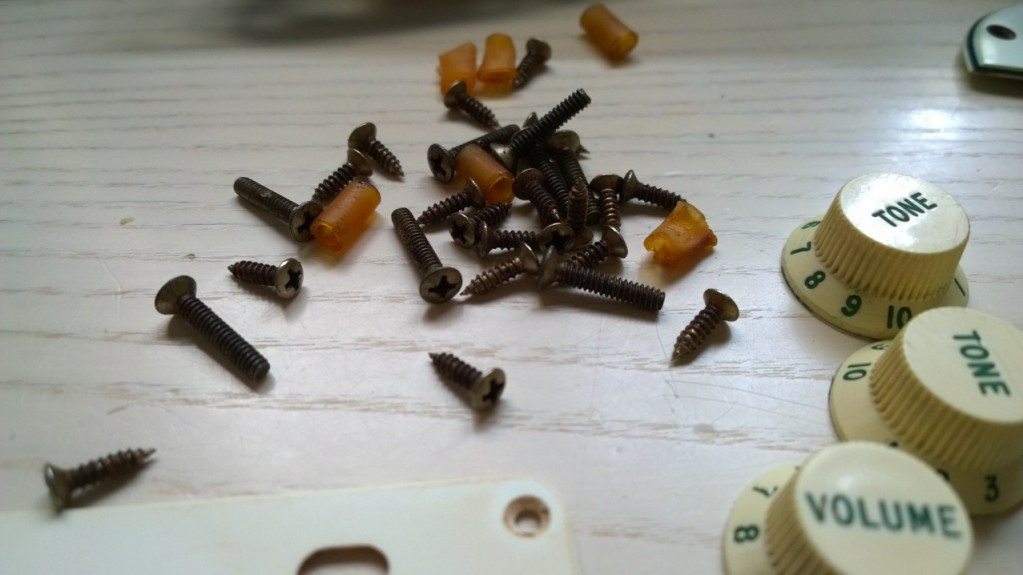

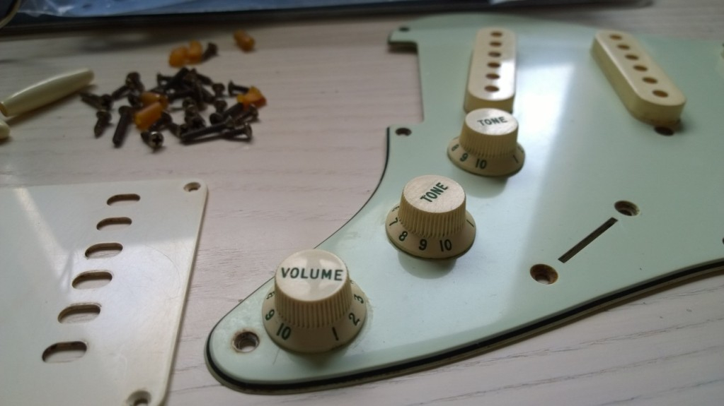

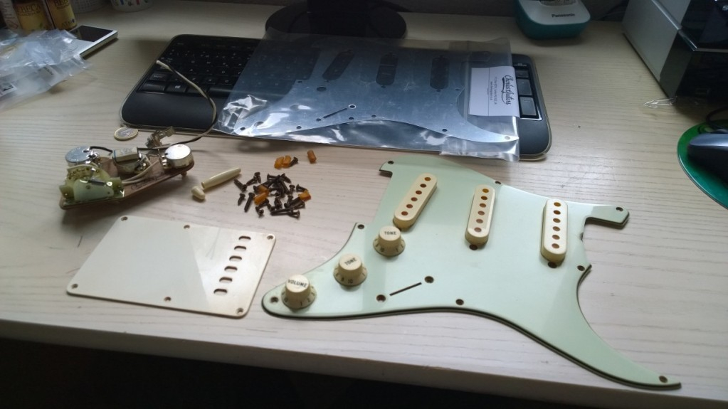

Vuelvo a la carga con el resto del material. Ahora queda decidir el color, creo que finalmente me voy a inclinar por algo sólido ya que algunas partes del cuerpo son más oscuras y un sunburst no va a lucir todo lo bien que debería (o mal, porque la cosa va de relic medio-alto). Sigo con la idea de los tonos pastel, ya sea fiesta red, daphne blue, sonic blue, surf green o algún otro.
Detalle del golpeador con los sombreros de los potenciómetros (mal) superpuestos. Como detalle, si os fijáis, tienen la serigrafía verde. Esto es una imitación del efecto que se produce a la larga de la reacción del sudor con la tinta dorada.
Más detalles

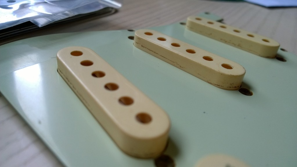

Las cubiertas de las pastillas, con su mierda incluida.

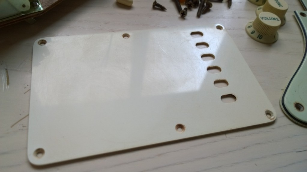

La tapa del trémolo, a la que las fotos una vez más no hacen justicia. Es lo más realista en cuanto a decoloración / desgaste, y es lo que menos se va a ver.
Detalle de los tornillos y los topes de los muelles de las pastillas.

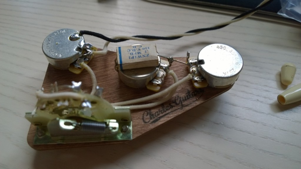

El kit de electrónica. Potenciómetros tipo audio calibrados, selector de 5 posiciones con el mod de tono del puente para soldar (si no, los potes de tono solo controlan la pastilla central y la del mástil) y condensador tipo libro de 0.1. Con un par. Igual es una bestialidad, pero esto es lo que calzaban las stratos antiguas y ahí es donde quiero llegar. Siempre hay tiempo para poner uno de menor valor.

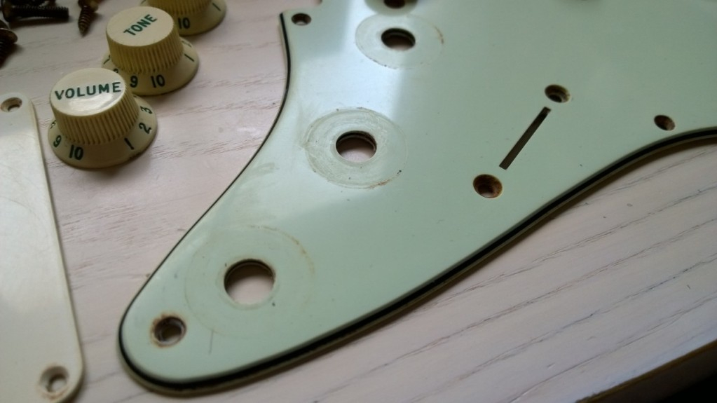

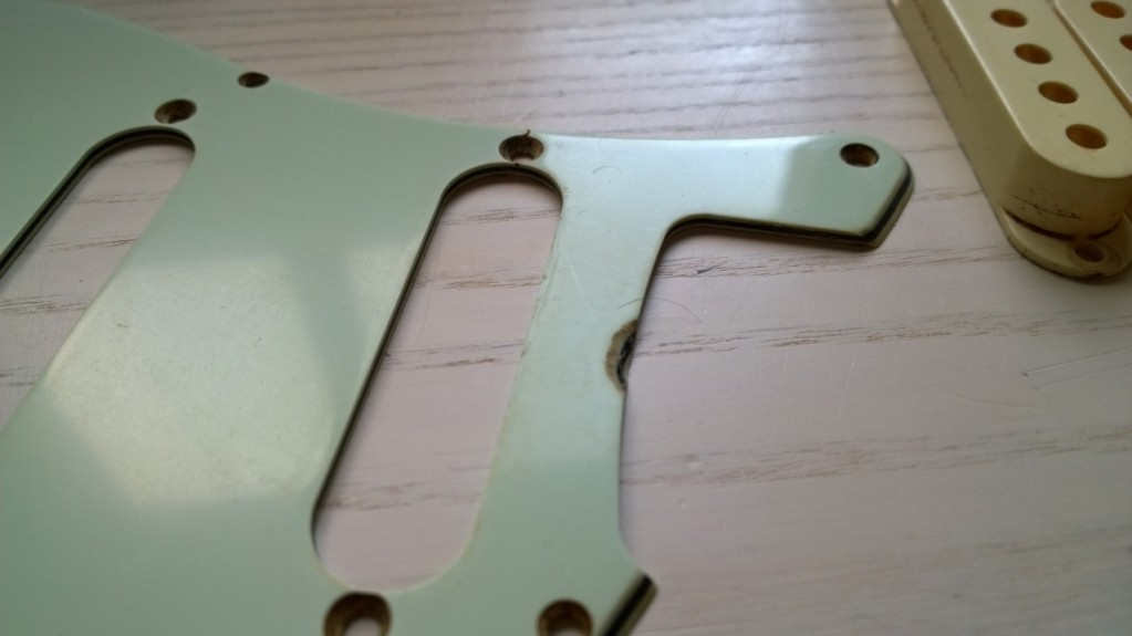

Detalles del desgaste. En vivo tiene mejor pinta, en las fotos "brilla" demasiado.

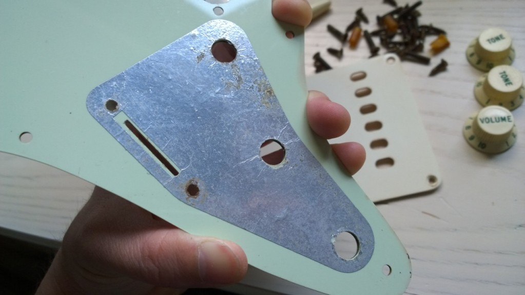

Y detalle del apantallado. Muy friki porque también está relicado, aunque va a ir fuera. Este tipo de apantallado si no me equivoco se empezó a usar en 1963, aunque el golpeador es tipo '59. El apantallado que llevará es la lámina de aluminio con forma de golpeador de la primera foto , que es lo que traían las stratos de ese año.
