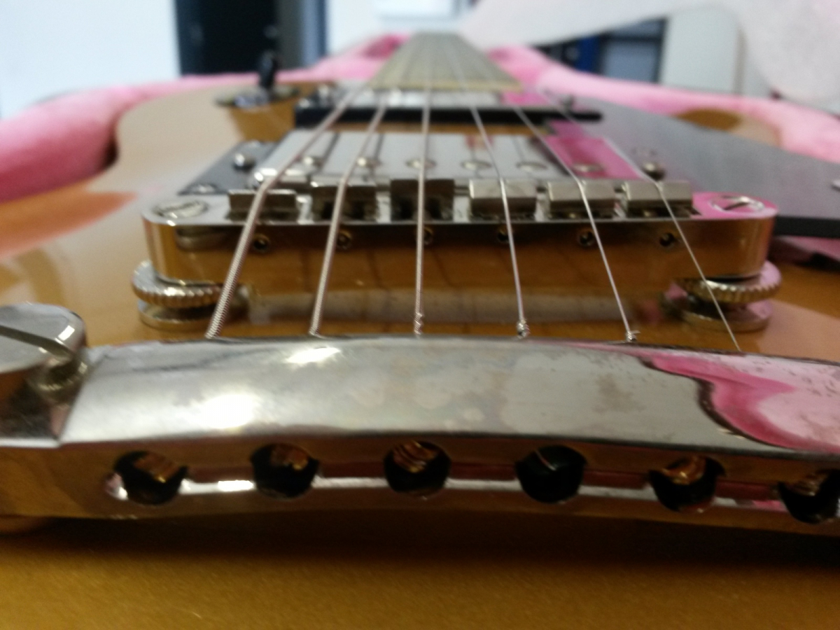

He conseguido quitar el trasteo subiendo el puente!. :palmas2: pero lo he tenido que subir bastante (creo)...

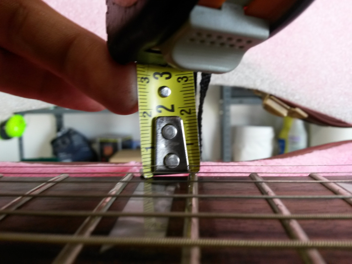

La distancia en la primera cuerda y traste 12 es de 4mm, no sé si está muy bien, pero la encuentro un poco alta, no?

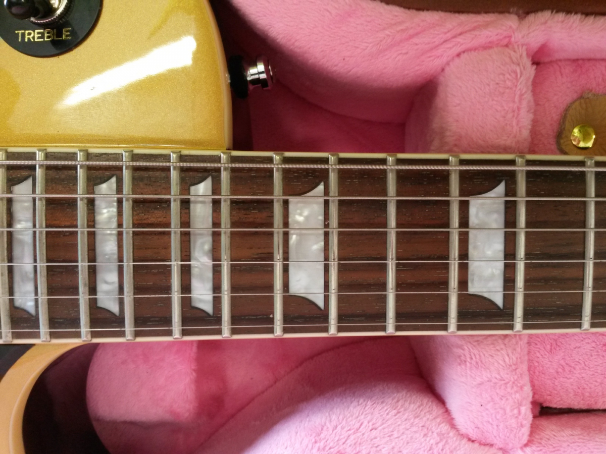

Y una imagen donde se ven los trstes, prece que no est´n desgastados.

Se mide a lo alto del traste 12 , y por la imagen esta a 2 mm. El standard (por decirlo de alguna manera , ya que no es norma fija) podria ser 2mm en la sexta y 1,5mm en la primera. Asi que no lo veo exagerado.
Comprueba con una cuchilla o algo similar que pille tres trastes si alguno de los trastes problematicos esta alto o bajo con respecto al resto.

A esa altura aproximadamente tengo yo 2 guitarras, y me gusta así (Favorece los bendings), si la sientes muy "dura", pues baja medio centimetro para que quede con ajustes de fabrica, aunque Rioj ya lo indico Standard como tal no existe....

Si os fijáis bien la curda esten casi 4 milimetros´. L prespectiv engañ un poco, creoq ue confundiis l cuerda 2.
He puesto un cutex de anto y la brrita que está entre el 16 y 17 estáun pelin más baja que la de sus lados, ahí está el problema creo.
He protegido el diapasón con cint de carrocero y he limado un poco la pitad del traste 17. Así he conseguido bajar casi un milimetro más la distancia al diapasón, aún así está algo alta.

#20 Yo los trastes no los hubiera tocado, es la última de las soluciones y hay que saber muy bien lo que se hace. No quiero decir lo que no es, ¿pero no estárás confundiendo el traste con la madera en lugar del metal? porque yo ahí veo 2mm y la otra cuerda aún con confusión estaría más baja.

#20 A ver, en la foto que nos has pasado antes, la 1º cuerda tiene 2 mm de distancia al traste y 4 mm al diapasón.
Me he leído unas 6 veces tu post, y te juro que no entiendo lo que has hecho :D. Parece que estás confundiendo trastes ("barrita metálica") con diapasón (madera).

Cierto la medida la tomo desde el diapasón no desde el traste.
