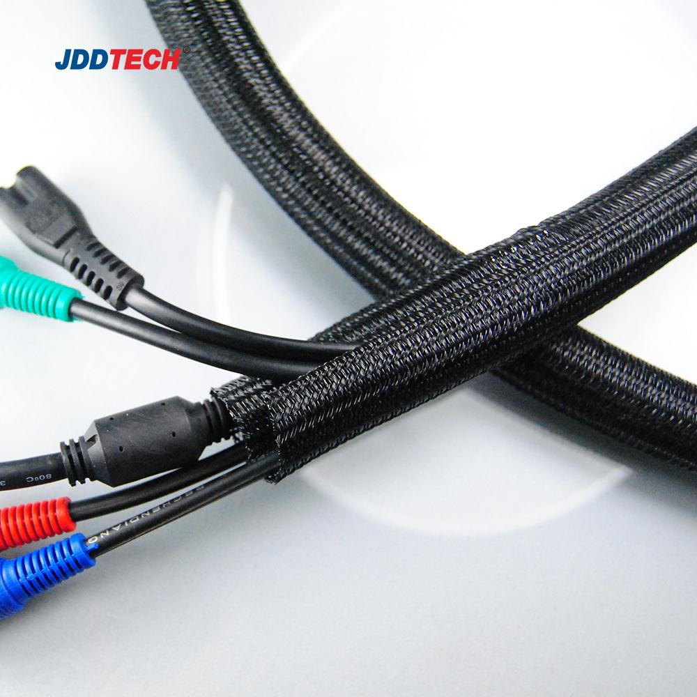

Esto se lo vi a los músicos de Rozalén. Los backliners tienen para cada componente unas mangueras a medida. Son cables normales unidos con una malla de tela o nylon como la de esta foto:
Lo bueno que no se mancha nada, no queda tan rígido como el termorretráctil y las reparaciones son muy fáciles.
Busca malla trenzada para cables y encontrarás muchos sitios donde la venden.
Ánimo!
6_jao
por el 25/05/2020
#26
Exactos, son los mismos que puse yo anteriormente. Van muy bien.

#8 Hola
Perdonad que retome el hilo. ¿que tal resultado os dan estas mangueras?. Parecen practicas pero solo veo una marca que lo fabrique y me da la sensacion que la calidad no es demasiada (no neutrix., dorado...).
La verdad es que tanto cable es un poco engorro
