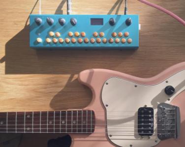

Me gustaría saber como poder incluir en mi línea de pedales para guitarra un organelle ya que este mini sinte puede ser utilizado como fuente de sonidos via jack por una guitarra. El problema es que su entrada para footswitch no mutea al menos con el switch que tengo y quería activarlo y desactivarlo a mi antojo, como otro pedal en cualquier posición de la pedalera. Veo un montón de videos en youtube de gente utilizándolo pero nadie me aclara este punto. si me puedes ayudar GRACIAS!!

Si tiene como he visto , Jack de entrada y salida, pilla algo así. Un pedal de lazo. Tiene entrada ,salida ,send y return. El organelle lo metes por el send-return y lo intercalas en tu pedalera al gusto por el in-out.
