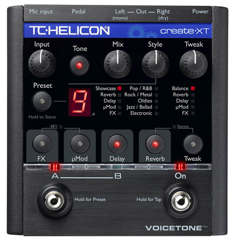

TC Helicon VoiceTone Create XT

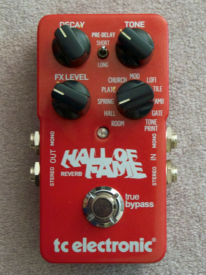

TC Electronic Hall of Fame

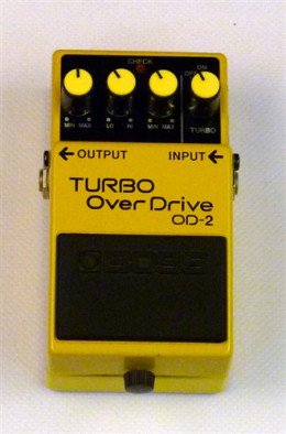

Boss OD-2 Turbo Overdrive

Para qué quieres un pedal para vocalista en la guitarra?. Además, por los efectos que produce, hace lo mismo que tu hall of fame y tu alter ego juntos. Bueno, deduzco que el alter ego y el hall of fame lo harán mejor.
Quitando ese, yo pondría los pedales así:
Turbo overdrive->alter ego->hall of fame->jamman

Más que nada para tener todos colocados. El pedal de voz puede ir al JamMan que también tiene entrada para micrófono.

Bueno, digamos que hay un "orden lógico" para ordenar los pedales y que el conjunto suene bien, por ejemplo en tu caso si colocáramos el alter ego primero y después el turbo overdrive, el delay repetiría la señal limpia de la guitarra, que luego sería distorsionada por el turbo distorsión, y lo que obtendrías no sería agradable al oído. Este hilo que te enlazo aquí te lo va a explicar mucho mejor que yo:

Al final cogí un Boss Turbo Overdrive OS-2R, supongo que no varía el orden.
