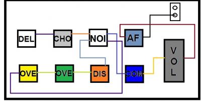

Ayudenme a mi por favor, el problema para mi es q tengo diferentes pedales en mi cadena, no se si me podrías ayudar por interno x favor, disculpa q te moleste, te diría mis efectos y me podrías decir como irían!?? Agradecería mucho tu ayuda x favor. Esto quiero hacer usando el loops fx de efectos de mi ampli, por favor, alguien que me ayude

¿Cómo te vamos a ayudar si no pones que equipo tienes y cual es tu problema?

#8 Listo, aquí te explico, gracias x tu respuesta, tengo un amplificador fender champion 100, este tiene la entrada de loops fx(cosa q nunca he usado) mis pedales son los siguientes: wah, compresor, noise reductor, distorsión, overdrive, overdrive, chorus y delay, tengo el orden de la pedalera en buena secuencia, incluso uso las 2 entradas y salidas q tiene el pedal de ruido, pero al final de todo de mi secuencia de pedales va al input del ampli, y ya es hora de experimentar con el loops fx del ampli, ayudame por favor, aquí te envío la imagen como tengo mis pedales, a excepción q quite la cadena de afinador, y en vez de ser pedal de VOL, es de wah, agradeceria mucho su ayuda, hay muchos videos en youtube, pero ninguno explica con el orden q yo tengo por el pedal de ruido
