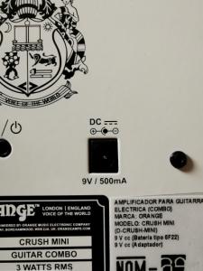

Ahora, el problema es que acepta un eliminador de 9v 500mA, pero tengo uno de 9v 1000mA, funcionará y no se quemará o algo así?
Linux User.
por el 23/06/2019
Cuanto más mA mejor. Si te falta alimentación el Orange no rendirá y el que se quemará será el eliminador.
Revisa la polaridad.

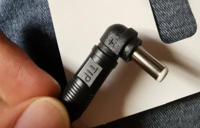

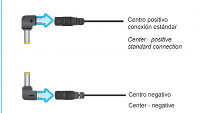

Encontré este eliminador, coincide el voltaje y todo, pero tengo dudas con el cabezal con eso de positivo y negativo.
Linux User.
por el 25/06/2019
Debe quedar con el negativo al centro.
