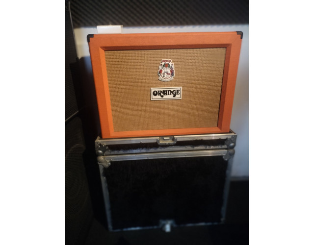

Hola compañeros a ver si me podeis echar una mano.
Tengo un orange ad30 el cual tiene dos canales. Uso el canal limpio con un fuzz como canal principal ya q me encata el sonido de ese pedal junto a un equalizardor que tb uso y cuando kiero usar el limpio piso el fuzz para apagarlo.
El caso esq kiero cambiar al canal de saturacion pero no puedo porq se mezcla con el fuzz.
Que puedo hacer o usar para poder usar el canal limpio con mi cadena de efectos??
Gracias de antemano.
