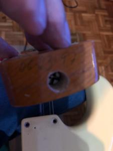

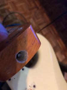

Hola compis , de momento solo agradecería una primera opinión sobre la foto, no voy a entrar en detalles sólo quiero comprobar que no estoy loco y que coincidís conmigo, a ver qué opináis d este mastil, muchas gracias por pasaros , prometo contar la historia cuando acabe ,

Parece que está el alma apretada a tope o algo raro hay ahí, está enterradísima la tuerca...lo de la fecha y el nombre ese raro ni idea

En los mástiles con ajuste en el talón el tornillo está justo al borde de la madera, en ese mástil está totalmente hundido, tiene toda la pinta de tener un problema serio.

En los que yo he tenido aunque aprietes el alma a tope prácticamente no se hunde, sigue siendo totalmente accesible si haces un rebaje en el golpeador, en este caso es imposible.

Yo es que la única que tengo así no le he tenido que tocar nunca el alma. Vamos, esa guitarra tiene algún problema seguro....

Gracia compis por pasaros , efectivamente coincidís conmigo , no debe estar hundido , seguramente la
Madera ha ido cediendo con el tiempo ( mucho tiempo ) de apretarlo al máximo intentando ajustarla, lo cual indica que hay algún defecto , , de momento estoy a la espera de que se solucione el asunto de buena fe .. seguiré informando y espero más opiniones compañeros , lo agradecería mucho

Lo de Bullet hole es literal en ese mástil jejeje
