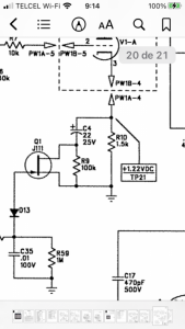

pues nada he estado mirando el diagrama del bj y se me ha venido una cuestión, c35 y r59 hacen un filtro para el fat , cierto? estaría divertido llevar c35 de .01 a .015 y en poner una resistencia variable (pote) en r59 ? tengo dudad igual de 1M ? o dejar una resistencia en serie mas pequeña y un pote mas pequeño que entre ambas sumaran 1mM. opiniones ...¿ le daria mas versatilidad al fat o solo es la botella de vino que llevo a la mitad?

Eso que muestras forma parte del circuito de conmutación sin más. Por encima de él hay un transistor JFET que es el que incorpora al circuito un condensador electrolítico en paralelo con la resistencia de cátodo. Es eso lo que genera el incremento de ganancia.

#2 muchas gracias Pedro , adolecí de paciencia ya ahora estoy buscando cómo es que funciona el fat y buscar comprenderlo . Al parecer quita y pone del circuito el c4 cierto? Mi idea era poder manejar de forma gradual el nivel de ganancia vía pote o un mini toggle con distintos valores de resistencia ... se me hacia divertido . Bueno voy a meterme a la lectura
