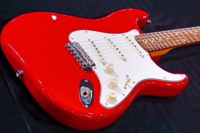

Recientemente he estado echándole un ojo a una Edwards STRAT (https://espguitars.co.jp/edwards_/st/E-ST-90ALR.html), así que en un momento me escapé y fui a verla a la tienda. Muy buen tacto, cómoda... Pero cuando me fijo no tiene acceso al ajuste del alma, ni cerca de la pala ni al principio del mástil. Por tanto, en caso de necesitar ajustar el alma hay que desatornillar el mástil. :rolleyes:
La verdad esto fue lo único que me echó para atrás, pero como nunca he tenido una de este estilo quería preguntaros si tenéis alguna y cómo os va con ese tema. En otro caso, me gustaría saber vuestra opinión acerca de cuánto valoraríais esto a la hora de comprar/no comprar una guitarra que, por lo demás (y teniendo en cuento su precio) está muy bien. Además, indicar que yo ya soy bastante patoso/lento para cualquier ajuste "normal"..

Por cierto, en las fender aún se aprecia un poco en la base del mástil el hueco del ajuste (con la guitarra montada). En estos modelos de Edwards no se ve absolutamente nada:
