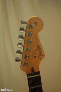

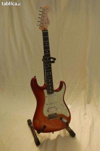

Pues bueno, como quería hacerme con una guitarra en condiciones (pensando principalmente en la American Standard Stratocaster, y la American Deluxe Stratocaster), me ha dado por buscar en páginas de segunda mano por aquí en el extranjero (Polonia). Y aquí tenéis la guitarra que me ha llamado la atención en cuestión:

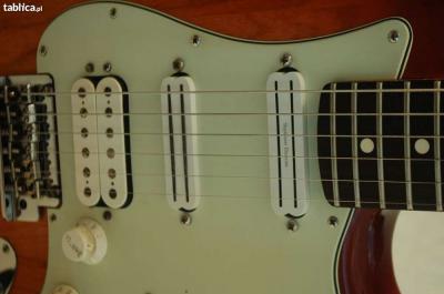

Modelo Standard 2008 Sienna Burst de configuración HSS (las pastillas no son las originales, por lo que la opinión de los expertos sería de agradecer).

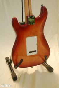

El precio creo que es lo mejor, 840€ (como aquí no usan el euro, el cambio parece que sale favorable). El único desperfecto de la guitarra son unas marquitas en la parte posterior del mástil, pero que además hay que fijarse bien.
Decir también que el dueño parece bastante fiable y en el trato agradable, me ha invitado a que vaya hasta su ciudad para probarla con su equipo de sonido, con un Marshall JCM 800. Él es el segundo dueño de la guitarra, ya que el original era de Estados Unidos.
En caso de ir, ¿qué me recomendaríais comprobar?
¡Gracias de antemano!

Se ve muy bien y de buena pinta
Tariu
por el 18/10/2013

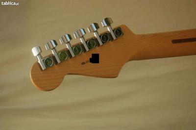

La guitarra de las fotos es perfectamente original... así que por temas de originalidad no hay que dudar, sólo toma referencias para comprobar que sea la misma... un dibujo de la veta... tornillos del humbucker, 4 cosillas así, aunque no creo que en persona nadie cambie la guitarra que enseña en fotos, pero bueno...
Después, pues comprueba que no tenga las cuerdas excesivamente altas, ni bajas, que no trasteé... que no tenga los trastes muy marcados principalmente, ya que si no te puede suponer un retrasteo en poco tiempo, echarle más pasta a la guitarra... si vieras que de ajuste estuviera en mal estado, pídele amistosamente si te la puede dar ajustada, vaya que esconda algún problema
Tampoco quiero darte mal rollo porque me estoy poniendo en el peor de los casos... a diario se venden miles de guitarras y en ninguna pasa nada, pero bueno, no está de más.

De todas formas como comentáis, voy a darle una oportunidad a ésta, ya que así puedo comprobarla de primera mano y parece que está bastante cuidada (además así con la excusa aprovecho a visitar otros sitios del país, que aquí sale muy muy barato viajar). Las pastillas cambiadas si no me equivoco son éstas?

Os comento. Al final me he decidido a cogerla (mañana la voy a probar personalmente), ya que además con esos cambios en las pastillas se le puede sacar un sonido un poco más potente de lo habitual, lo cual me interesa para los estilos que me gustan. De todas formas me ha comentado el vendedor que las minihumbuckers Hot Rails suenan más fuerte que la humbucker del puente, y que tampoco sabe por qué (los cambios fueron realizados por el primer dueño), ya que no entiende sobre circuitos.
Por lo demás, cada pastilla suena perfectamente, y sin buzz. Otro asunto es que no trae ningún split (usando algún potenciómetro pull-push), para poder sacar ese sonido single coil que caracteriza a Fender. Me ha dicho que en caso de que ese aspecto me preocupe, me puede hacer algún descuento más en el precio, por si alguna vez me interesa llevarlo a un luthier para hacer cambios (aquí los luthieres o tiendas donde realizan estas cosas se puede deducir que son mucho más baratos, ya que así mismo los sueldos medios más altos para un trabajador en Polonia rondan los 600 euros, por lo que no me preocupa pasarla por el taller en lo que respecta a tema económico).
¿Sabéis por qué la pastilla del puente puede sonar más bajo que las Hot Rails y si esto es normal?

Pon uno de los tonos o el volumen o un switch pequeño para hacer el split coil y eso es muy barato, es una Mods fácil y económica.

Sobre el por qué el humbucker del puente (un Fender Atomic) suena algo más bajo que las Hot Rails, alguien tiene alguna idea de a qué se puede deber?
