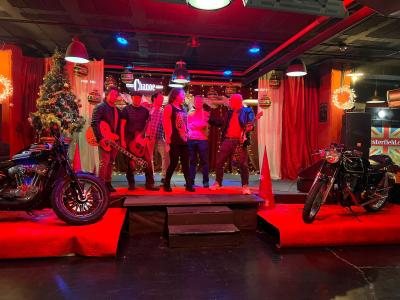

A ver, es un sitio un poco peculiar. Se llama Chanoe, es una especie de museo vintage de coche y motos clásicos. Tiene un escenario donde algunos grupos hacen bolos. Tributo a los Blues Brothers, rock and roll y esos rollos. Con un bar. Así que es una mezcla de museo y sala de eventos varios. El equipo de sonido no es para tirar cohetes. De hecho nosotros vamos a llevar nuestra mesa y monitores y usar el PA de la sala. Por eso no estoy muy seguro de cual es la mejor opción, al ser una sala un poco fuera de lo común.
Y los micros también los llevamos nosotros.
El sitio mola, pero los medios técnicos son un poco deficientes.
