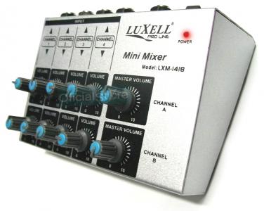

Mi primo tiene un amp de bajo Decoud, de 70w de una entrada, ahi tambien conecto mi guitarra y suena expectacular =P pero como recien empezamos con mi banda, solo tengo esta consola mixer y no mas amps o bafles :$ asi que me gustaria saber si puedo mandas mi electrica (con pedalera), un mic y el bajo a la consola y el cable de la mixer (con todos esos sonidos mesclados) al amp.. osea, no importa la graaan calidad de sonido, la cuestion es que si podria arruinar el equipo :_ que dicen??

claro que puedes, pero sera difícil monitorear 3 instrumentos en un solo monitor.

y como sera el sonido? pregunto porque tengo que comprar otra consola como la que dije porque una amiga dejo caer gaseosa sobre esa y no me dejo y ahora falla y se sulfataron algunos terminales ¬¬

#2 Los altavoces de los conciertos no son mas que monitores con muchos intrumentos ya mezclados, por eso no es el problema
Puedes mezclar lo que quieras en esa mixer, pero no te recomiendo que lo metas al input del ampli, porque sonara mal y puedes dañar el equipo pues no esta preparado para esa señal (tampoco para guitarra si es de bajo).
Mira si el ampli tiene alguna entrada auxiliar como las de los mp3, por ahi si podrias meterlo.
