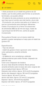

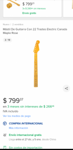

Creen que este mástil me funcione, es de 25.5?

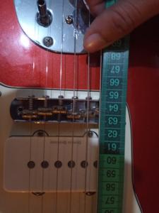

Le pregunto a Jeshua si es que tiene la guitarra a mano:
¿Puedes medir los 60.96 cm o 24 pulgadas desde la cejuela ( borde donde comienza la cuerda al aire) para ver en donde queda el punto de apoyo del puente modificado y que pasa allí? Que esto me da curiosidad.
Si tomas fotos seria mejor.
No, ese es de stratocaster, otro modelo.

Jeshua Montañez
por el 19/12/2023
#7
Aquí unas fotos
Jeshua Montañez
por el 19/12/2023
#8
Preguntaba por que en otros lugares me dijieron que el mástil de una Stratocaster le quedaría, ya que es de la misma escala 25.5
Starivok
por el 19/12/2023
Tal como esta colocado el mástil no permite correr el puente, porque chocaria con la pastilla
