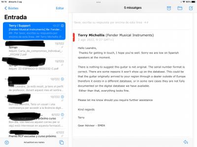

Me han contestado de Fender😅. Parece que no creen que nada indique que no sea original. Adjunto contestación.

#13 Bueno pues ya te quedas tranquilo, ahí tienes la explicación de Fender acerca del número de serie.

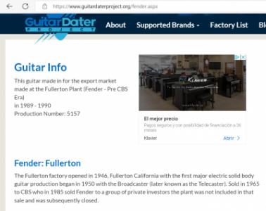

Hola, tan solo con la intención que pueda servir de ayuda mi intervención.
Según el número de serie del mástil es una Stratocaster USA original, se fabrico en la planta de Fullerton entre 1989 y 1990 para mercado de exportación, quizás no sea una Stratocaster American Deluxe propiamente dicha pero sin lugar a dudas es original, made in USA y no una simple standard.
Puedes comprobarlo tu mismo en esta web https://www.guitardaterproject.org/fender.aspx, introduciendo el número de serie y marcando "American Made".
Muchas gracias y saludos.

#17 no soy el más versado pero hasta donde llega mi conocimiento, es imposible que sea una Fullerton. La planta cerró en el 85 y esa guitarra es claramente moderna.

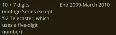

PA.LU.A
por el 02/08/2022
#1
Tu guitarra puede estar construida entre finales de 2009 y marzo de 2010
Sacado de la página Fendermania:
SERIAL NUMBERSPRODUCTION DATES“10” prefix followed by a space and seven digits (late 2009 through March 2010)
Una de las comprobaciones que puedes hacer, como te dice bud, es mirar si tiene radio de diapasón compuesto
PA.LU.A
por el 02/08/2022
Esto es lo que viene en estas páginas aunque tu comentas que es "10" seguido de 6 dígitos en vez de 7
Yo creo que podría ser perfectamente de esos años, si me cuadra
