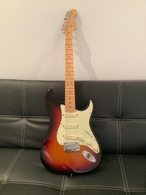

Buenas, hace unos meses compré una Fender Stratocaster American DeLuxe, eso me dijeron, y así creo que es casi seguro. Lleva pastillas N3 i S1, una señora guitarra. Respecto al año, del 2013 me dijeron, pero igual no lo es y sea del 2010, por ahi andará, es una guitarra relativamente nueva eso sí. La guitarra suena fenomenal y está muy cuidada y con todos sus papeles originales, por eso no me he preocupado para nada hasta ahora. Hace unos dias, se me ocurrió introducir el número de serie en la web de fender (https://serialnumberlookup.fender.com/lookup/) para comprobar el modelo y me dió "error". Intruduzco el de la guitarra de mi amigo, una strat también y me da todos los detalles y más. Comparo los dos códigos, y sorpresa, el suyo es alfanumérico (DZ + 7 dígitos) y el mio solo numérico, de 8 dígitos, sin la letra que normalmente hace referencia a la década de fabricación. En las dos guitarras, debajo del "serial number" pone "Made in USA", pero mi código no tiene letra y no puedo obtener información sobre ella. Me quedo un poco intranquilo y busco por internet y no encuentro ninguna explicación. Por antigüedad, segun he consultado, deberia poner US + 8 dígitos (los dos primeros el año de fabricación), o si fuera unos años más vieja en todo caso DZ + 7 dígitos como la de mi amigo. La mia pone 10051_ _ _ , solamente código numérico. La guitarra no ha sido modificada para nada, es todo original.
Alguno de vosotros le ha pasado algo parecido o tiene alguna explicación?. Os paso fotos si puedo.
Un saludo.

Hola,
Yo tengo una American deluxe del 2010, y lleva el us en el número de serie junto al “10” del año.
Lo que si me ha chocado, son los clavijeros, que no son con bloqueo como llevaban en esa epoca (la 2010 seguro y en 2013 creo que varió poco las especificaciones respecto a la 2010), con la serigrafía de la “f” solo detrás.
Además eran stagered, esto la altura del poste donde se encuerda la cuerda de la 1, 2 y 3 cuerdas eran más bajos que las de las 4, 5 y 6
Es raro, porque el decal de la pala parece el plateado que llevaban las deluxe….

Buff, a mí me escaman los inlays negros. Las deluxe si no recuerdo mal los tienen translúcidos o brillantes, pero no sé si todas fueron así.
Lleva rebaje en el talón?

#5 Te paso el enlace del anuncio de venta de cuando la compré en esta misma plataforma. Hay más fotos allí. Puedo hacer las fotos que me pidais.
https://www.guitarristas.info/anuncios/fender-stratocaster-american-deluxe/1036421
Leandre Santonja Garcia
por el 02/08/2022
En una de las etiquetas de las fotos del enlace, bajo el código de barras de la derecha, no se aprecia, pero pone: AM DLX STRAT MN 3T SB . Entiendo que es: American Deluxe Stratocaster Mapple Neck 3 Tonos Color SunBurst.

BudSpencer
por el 02/08/2022
Pues viendo el número de serie completo y las fotos del anuncio, yo creo que ése mástil no es el suyo.
Así bote pronto:
No coincide la tipografía de los ceros.
No tiene los inlays de abalone.
No tiene la cejuela roller.
No tiene clavijero de bloqueo.
Si tienes las herramientas o un luthier cerca, mide el radio del diapasón. Tiene que ser compuesto de 9.5" a 14".
Por supuesto me puedo equivocar, leí hace años que algunas series de Deluxes daban error en los registros con el número de serie, pero no me da buena espina y desde luego, de 2013 no es.
