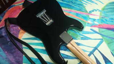

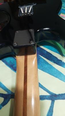

¿Puedes colgar más detalles? Fotos por detrás, encastre mástil y ruteado bajo el golpeador...
miguel angel gon
por el 01/06/2023
Cuelgo algunas fotos mas. Gracias

En que te basas exactamente para sospechar que no es autentica ?
Ricardo V. F.
por el 01/06/2023
Parece auténtica y...
creo que una Standar.

miguel angel gon escribió:
Me esta costando mucho venderla porque no aparece en la base se datos de fender.
No es una mala guitarra, pero tampoco una joya, es una standard. Se venderá bien y rápido si la pones a un precio adecuado.

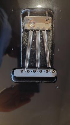

Pues no quiero ser pájaro de mal agüero, pero en esta foto parece que los agujeros de los tornillos de las tapa son simétricos. No lo acabo de ver perfectamente, pero me lo parece. Si es así ese cuerpo no es Fender.

miguel angel gon
por el 01/06/2023

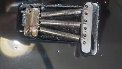

Subo foto de los agujeros. Como tienen quw ser? Asimetricos? No lo habia oido en la vida.
PA.LU.A
por el 01/06/2023
#19
Pues es cierto, lo agujeros son simétricos y eso no es típico de Fender
Pudiera ser también que la hubieran repintado y vuelto a hacer los agujeros de los tornillos, que podría ser otra explicación. La cavidad de los muelles y el bloque de trémolo es un poco sospechosa, porque parece repintada ¿no?
Si desatornillas el mástil, seguramente te aparezcan fechas grabadas, o puestas a rotulador, en el zoque y el talón del mástil, que te pueden dar alguna pista sobre la autenticidad de la guitarra

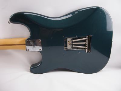

luishouse
#21
Deberían ser así:
index.php?controller=forum&action=view_attachment&attachment_id=183698
miguel angel gon
por el 01/06/2023
Hola, no lo he comentado pero la guitarra la he pintado dos veces. Llevo con ella desde el.2004 y me encanta.
Lo curioso es lo de los tornilloa que son simetricos. No tenia ni idea de ese detalle.
