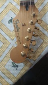

Hola, en el 2004 compre una fender stratocaster americana en buenos aires.
Yo vivo en España y ahora en el 2023 la quiero vender pero al comprobar el numero de serie no aparece en ninguna web de fender con lo cual parece que puede ser falsa.
Alguien me puede ayudar? El numero de serie es N1022392.
La guitarra es excelente y yo,y ninguna persona que ha tocado con ella estos caso 20 años ha tenido dudas que no fuera original.100%.
Alguien me puede ayudar a comprobar si es o no falsa?
Gracias

Si no pones fotos va a ser difícil decirte algo concreto.

Adjunto Fotos.
miguel angel gon
por el 31/05/2023
Otra foto
miguel angel gon
por el 31/05/2023
Como podéis ver en las fotos, cambié todo el puente y el clavijero por unos dorados fender.
Mi duda es saber si el cuerpo y el mástil es auténtico.
vray
por el 31/05/2023
Por lo que se ve, yo diría que auténtica.
miguel angel gon
por el 31/05/2023
Sabeis de algun sitio que me la puedan autenticar y me.sen un certidicado? Existe algo asi?
Franela
por el 31/05/2023
#8 Certificado no creo que te den, pero las marcas suelen contestar si les mandas un correo explicando tu caso y fotos para detallar.
luishouse
Si desmontas el mastil encontrarás inscripciones en la base, posiblemente también en el cuerpo. Por las fotos parece buena, lo único que veo raro, y quizás es la luz de las fotos, es la incrustación de nogal en la pala, la veo muy oscura, pero número de serie y demás parece correcto. Cuando cambiaste el puente, recuerdas si las selletas eran de acero macizo? Deberían serlo, por las fechas debería ser una American standard.

Efectivamente no todos los números de serie aparecen en los buscadores.
En este caso N1 + 5 o 6 dígitos pertenece a una Made in USA de1991 - 1992
No se percibe en las fotos nada sospechoso ni punible.
Nadie te va a dar un certificado de esa guitarra. Los COA (Certificado Of Authenticity), así como los Shop Floor Traveler, esta reservado a las Custom Shop que Fender envía previa solicitud en formato pdf, pero para el resto lo mas que puedes obtener es la respuesta via email de Fender diciéndote modelo y año concretos.
