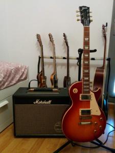

Me uno al grupo de afortunados poseedores. Es un poco contrasentido que este ampli supuestamente concebido para casa tengas que sacarlo de casa para disfrutarlo.
Saca el carácter Marshall a partir de 5, cosa bastante incompatible con la convivencia vecinal! :D
A partir de ahi es una gozada. El mio únicamente tiene un cambio de valvulas por unas NOS de calidad, de sobra para disfrutarlo. Y al ser combo ni me planteo cambiarle el cono.
En esa foto aun tenia hasta las pegatinas!

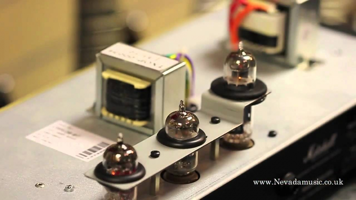

En la primera versión de los Class 5, se presentó un problema de cascabeleo en las válvulas, este problema lo resolvió Marshall enviando un soporte a los usuarios.
En la segunda versión de los Class 5 ( MKII C5-01) el soporte viene de serie.
Fuente: 686a3bdaac683e6c6ed7f882ebe26-2154136.jpg
Algunos propietarios de Marshall Class 5. reportaron problemas de HUM ( ruido ) en algunas versiones ( yo uno de ellos )
Según la información encontrada en algunos sitios fiables, éste ruido se origina por la mala posición de los transformadores.
Marshall hizo un mal diseño y colocó los trafos enfrentados ( mirándose uno al otro).
Fuente: [ Imagen externa no disponible ]

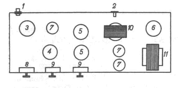

El sentido común al diseñar un amplificador es jamás colocar los transformadores en la posición en que los colocó Marshall. La posición ideal es ésta:
"...Hay que respetar cierto orden en la colocación de los elementos para evitar sorpresas desagradables. La entrada y el preamplificador están a la izquierda, lo más alejados posible del transformador de alimentación, que irradia un campo magnético alrededor.
Para evitar acoplamientos magnéticos entre los transformadores, se colocan formando un ángulo de 90° entre sí, tal como muestra el dibujo. Si además de estos transformadores tenemos un tercero, del filtro pi (choke) entonces uno de ellos irá con las láminas en horizontal, para que todos ellos formen 90° entre sí.
Es muy importante mantener el transformador de alimentación lo más alejado posible de la entrada de señal, puesto que podría ocasionar, además de ruido, oscilaciones indeseables..."
