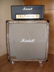

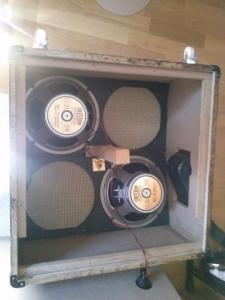

Parece que me quede yo solo en el hilo, por si alguien aún tiene este ampli, me he tuneado una pantallita con "piel de brujita" y con dos Celestion G12H para tocar en casa, de momento sigo llevando el combito a los bolos, he llegado a tener 3 Marshall Class5, actualmente solo me quedan un combo y un cabezal, decir que no deja de sorprenderme, con esta pantalla el bicho suena mejor que algunos amplis de boutique mucho mas caros, y de repente estos G12h le han sacado unos sonidos a medio camino entre jtm45 y plexi muy chulos.
Estoy muy satisfecho con esta combinación de altavoces, seguramente me fabrique una pantalla desde cero angulada 2 x 12 en pino macizo en cuanto los encargos me lo permitan y termine unas pantallitas para un cliente, pero estos dos altavoces seguiran conmigo :)

Muy guapa la pantalla si señor, y el cabezal es la ostia, he tenido uno hasta hace poco que lo vendí y es impresionante el sonido que saca el bicho cuando le subes por encima de la mitad, lo vendí porque para casa era demasiado y para directos muy poco pero en el local de ensayo era simplemente alucinante
