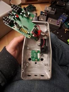

txe
por el 13/02/2025
jaimebcn escribió:
Otro aspecto interesante, y ya puestos, es el hecho de que se demonice el uso de componentes SMD cuando, técnicamente, son mejores que los componentes "thru hole" ya que estos tienen la principal ventaja que son menos propensos a captar ruidos externos
Verdad verdadero y aquí en este foro es la primera vez que se dice.  Creo que es por tamaño  que no da para captancias. Yo lo acabo de  leer hoy siendo honestos.
Lo de mod viendo videos lo veo chicharrero pero para punteos igual suena genial así medio octavado.
Pongo una foto. Por cierto la caja se ve que es exclusiva para behringer
Iván Jiménez
por el 13/02/2025
#80 Si, todo eso debe ser cierto pero si se te estropea, a la basura, con los componentes thru hole aún se pueden intentar arreglar las cosas, y en estos caso en los que las cajas no limitan el espacio...
policenaut
por el 13/02/2025
#81 No, si se estropea se puede arreglar también. Los componentes SMD se pueden sustituir si se estropean.
Iván Jiménez
por el 14/02/2025
#82 te saldría más caro el perro que el collar... Salvo que sepas hacértelo tu.
Con los pedales convencionales muchas veces ya no compensa arreglar con estos no compensa casi nunca creo yo...
txe
por el 14/02/2025
En este caso  son pocos componentes y ninguno programable. Pero
Luego otra cosa que no entiendo y se ha comentado ... Que tenemos pedales como el bmp germaniun con auténticos tranx pasando  sin pena ni gloria. O por ejemplo pedales chorus chinorris vendiéndose a 15 euros  aquí cuando eran  realmente analógicos. Luego apareció cool audio y reeditó ej:mn3007, octos etc. Para salvar al diy 😀
Osea quiero decir que igual lo que nos gusta es las cajas más que el contenido. Por lo menos a mi.
