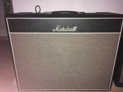

Hola gente!
Al final luego de muchos años he podido comprar uno de los amplis que siempre quise tener desde que lo vi en la tapa de Still got the Blues :)
(si, en realidad me daba igual como sonara lo quería tener)
Lo he podido probar un pelin ayer a volumenes "De casa" y es precioso, suena demasiado bien, es porno pero porno, y para la banda tributo Gary Moore.
Siempre pensé que estaría fuera de mi alcance económico pero al final pude hacerlo, realmente feliz.
La única pega es que no puedo hacerlo romper en casa de momento jejeje, así que me tocará comprar un atenuador :)
Si alguien tiene alguna idea de como hacerlo romper o tiene alguna sugerencia les estaré agradecido :)
Un saludo gente y a rockear desnudos!

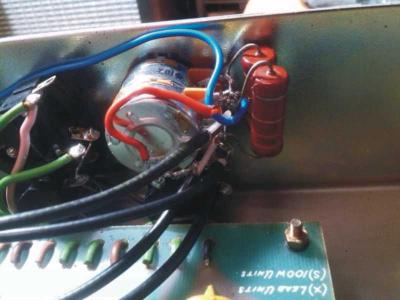

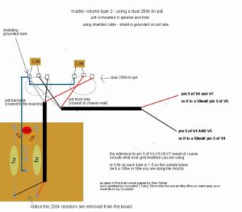

Métele un master PPIMV, barato y efectivo y olvídate de atenuadores. Yo toco en casa con un plexi y mano de santo.
Si no quieres taladrar el chásis, usa una de las 4 entradas para poner el pote.

#7
Gracias por la info, voy a investigar como se hace, la idea sería no modificar el ampli, y el atenuador era la mejor manera, si sabes de algún esquema donde lo vea bien te lo agradecería :)
33DD
por el 28/09/2016
No modificas nada si usas el taladro de una de las entradas de jack para colocar ahí el pote del master y, es totalmente reversible.
