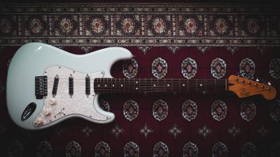

Hola compañeros,
Pues resulta que andaba buscando una guitarra para llevar de repuesto en los directos y me he topado con esta Squier Vintage Modified.
Aunque no es una guitarra de calidad, me gusta el poco peso que tiene (3,2kg) gracias al cuerpo de "tilo" de "vete tú a saber dónde".... Pero tiene mucha resonancia y es muy viva cuando se toca sin enchufar.
También me sorprendió el mástil; La pieza de arce no es mala (apenas tiene nudos) y el diapasón está muy conseguido.
Como contras:
- Herrajes pésimos (tampoco se puede pedir más)
- Pastillas dramáticas (exceso de una de las frecuencias graves más feas que he probado en una guitarra, ausencia total de medios y agudos plasticosos), pero es una guitarra de 300€
- Y los habituales fallos en esta gama: trastes que sobresalen o mal colocados, cejuela pésima e inestabilidad 100% asegurada.
Lo bueno es que he invertido muy poquito en ella y está quedando muy bien. A saber:
He podido conseguir un set de pastillas por menos de 100€, he abierto un poco los surcos de la cejuela, he anclado el puente, le he hecho un buen quintaje (me costó horas) y en breve cambiaré toda la electrónica (potes, selector, condensador y cableado)
El costé de la guitarra ha sido de 250€ (tenía algunos toques de los años que llevaba en la tienda) y el de los materiales 135€... Total - 385€
Por este precio creo que ha quedado una guitarra muy digna. De hecho voy a empezar utilizarla en las demos, conciertos etc. y compartirá cama junto a mis AFJ, Friedman etc.

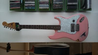

viva Squier!!. ahí va una "afoto"

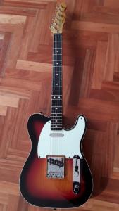

Yo tengo una Squier Classic Vibe modelo Custom 62. La compré hace unos años de BStock en el tío Tomás. Núm habíatenido una tele y me la pillé más por ver si me hacía a estas guitarras que otra cosa.
Pues bien. No sólo me hice sino que se quedó conmigo y me encanta.
Últimamente decidí cambiar electronica completa por terminar de ponerla a mi gusto:
Puente Fender vintage, potes cts, jack switchcraft y encontré en eBay unas pastillas Fender Custom 62 con las que he logrado un sonido que me flipa. Inc una de puente tele me gustó tanto como la Custom 62.
La toco en Standard, en sol abierto en un tributo de Black Crowes... lo aguanta perfectamente y me parece que ha sido todo un acierto.

#9 que guapa!!!
dans
por el 23/02/2019
Jeje, la verdad es que viste mucho y si te olvidas de lo que pone en la pala, es un gran instrumento que se toca muy bien y ajusta perfectamente.
