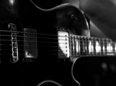

Pero sigo pensando que es un ABR-1 pese a tener esos tornillos totalmente insertados en el puente y no con los huecos que suelen llevar para poder sacar el tornillo y la silleta del puente. Además no todos los ABR-1 llevan alambre. Lo que me hace pensar que es un tipo ABR-1 es que se ve el agujero en el que van insertados los postes. En un Nashville se vería el poste asomando por el agujero, no se si me explico.

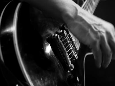

#8 Después de ver esas capturas y con un poco más de tiempo he realizado nuevas capturas de fotogramas y he observado varios detalles. También me pasé de largo al decir que podía ser del 75-76 ya que simplemente me fijé en el puente Nashville y en el diapasón sin haber visto antes las imágenes de Jaimebcn. En efecto la guitarra no tiene los casquillos insertados en el cuerpo propios de un puente tipo Nashville tal y como decía Jaimebcn. Pero Dr. Sonic también estaba en lo cierto al decir que el puente es de tipo Nashville. Por este detalle, al ser una guitarra que originalmente llevaba abr-1, nos situamos en 1968-75. En las siguientes capturas se puede observar perfectamente los postes roscados del abr-1 original. Ahora ya sabemos el motivo por el cual no se ven los postes en los orificios del puente y todo nos indica que el puente original fue reemplazado en algún momento. Algo habitual en las guitarras de batalla. El detalle comentado de la voluta nos hace descartar que sea de 1968 por lo que restringimos el rango de fechas a 1969-75.

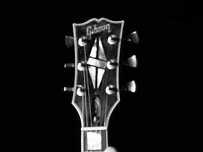

Siguiente detalle de construcción: el logo y el diamante de la pala. En el siguiente fotograma puede observarse que el logo es del tipo spagueti sin punto en la "i". Este logo fue usado en las LP Custom de 1971-1978. El diamante es la versión de menor tamaño usado a partir de 1971. Ahora ya sabemos que tampoco es de 1969 ni 1970.

Vemos que el diapasón tiene el binding con las dos esquinas cuadradas en lugar de redondeadas en la zona que toca con la pastilla del mástil. Lo cual sirve para corroborar que no es posterior a 1976.

En este fotograma gracias al desgaste se intuye un mástil de caoba. La transición del mástil de caoba al de arce ocurrió en 1975. Esto indica que como mucho es de 1975, lo que concuerda con todo lo anterior.

Podemos intentar afinar más observando los componentes. Vemos que el puente Nashville no es original, como comenté, y lleva witch hat como le corresponde. Otra pieza que destaca es el clavijero. Es un Grover Rotomatic de tipo "barrilete" con palometas tipo keystone metálicas. El Grover Rotomatic fue opcional en las LP Custom desde su reintroducción en 1968. El de serie era el Kluson Waffleback al igual que lo fue en las SG Custom durante los 60. Esa versión de Rotomatic es la última que se fabricó del tipo "barrilete" (hubo 5 versiones que yo sepa) y se puede ver exclusivamente en las LP Custom de 1974 y 1975, lo cual concuerda con lo que sabemos, que es que el mueble es de 1971-75. Esto quiere decir que podríamos acotar la fecha a 1974-75 en caso de que el clavijero sea el original.
