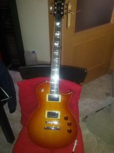

Pues os cuento como acabó el tema. Al final devolví la guitarra por el dinero, desde Music Store me comentaron que todas las guitarras de su almacén estaban igual y que últimamente las Gibson no venían bien acabadas y que la calidad había empeorado.
Así que después de buscar y pensármelo bien decidí cambiarme a LTD, hoy me ha llegado mi nueva guitarra (EC1000T FCSB), tiene un acabado para mi perfecto, y la he mirado a conciencia, suena de maravilla y no tiene nada que envidiarle a una Gibson Studio, ni en acabados ni en sonido.
Os dejo una fotillo:
