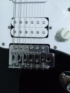

Hola a todos.
Recientemente he cambiado las cuerdas a mi stratocaster, así como la octavación. Pero noto que la selleta de la primera cuerda queda más alta que las demás. Por lo que me genera la duda si lo he hecho bien.
Tiene cuerdas calibre [09-46], y el alma está ajustada para ese tipo de cuerdas.
La guitarra octava bien, pero tiene ese aspecto.
Gracias de antemano.

No he leido todo el otro hilo pero:
#1 stone_4 ¿A qué te refieres con mas alta? ¿Será que te refieres a que la longitud de la cuerda está mas corta o que está mas levantada?
Respondiendo a ambas aunque creo que vas por la primera:
-La longitud de las cuerdas la determina la calibración, se ajuste para que en el espacio 12 suene una octava de la nota al aire ( suelen quedar de forma escalonada y se ajustan con atornillador) para que al tocar suene afinado en todos los espacios.
-El alto de las selletas siguen la curva del mástil para que te quede cómodo al tocar y es el adecuado para que no trastee.

#3 Me refiero al que no queda tal cual "escalonada", si no que la selleta de la primera cuerda, estaba más arriba que las demás

Lo habitual es que queden dos escaleritas, sí. Pero no siempre es así. Y si ves que octava bien, no veo ningún problema, no te comas el tarro y dale tralla a la guitarra, que no le pasa nada.

Así es como te han dicho, No buscas que te quede escalonada sino que buscas que quede octavada y el que quede escalonada es solo una consecuencia posible que puede ocurrir o no, pero que generalmente ocurre y hasta en algunas ocasiones se forman dos escaleras;
Una con las cuerdas gruesas y otra con las delgadas.
Si no la octavas tus solos pueden sonar desafinados.
Es lo dicho en el post #3 primera opción.
