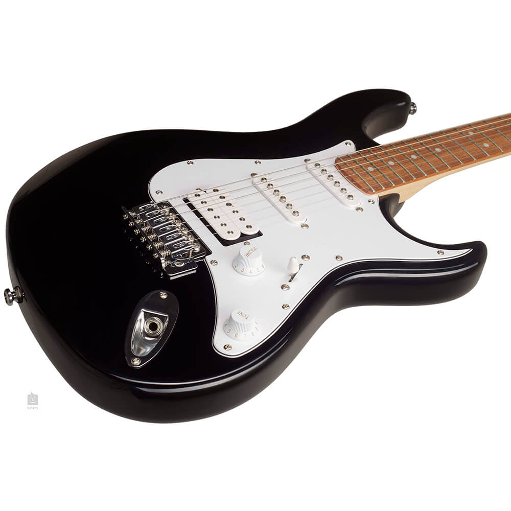

Hola a todos.
Recientemente he cambiado las cuerdas de una stratocaster Cort, y he notado que cuándo retiré las cuerdas de la guitarra que tiene puente vintage tremolo... al tratar de insertar la cuerda nueva por los agujeros de la parte trasera del cuerpo de la guitarra, sin querer moví una de las selletas del puente, a lo que me surgió la duda y preocupación... ¿Es normal que estas selletas estén flojas cuando retiro una o más cuerdas?
¿Cómo debería ser lo normal? ¿No habré dañado el trabajo que hizo mi luthier, quién ajustó correctamente la acción de mi guitarra?
Adjunto la imagen del puente de la guitarra en cuestión.
Gracias de antemano.
Carmelopec
por el 21/09/2023
Claro que es normal, ¿es la primera vez que cambias las cuerdas?. Tranquilo, que mientras que no cambias las distancias ni las alturas (y eso se hace con destornillador y llave allen respectivamente, vuelven a su ser.

Normal. No están pegadas ni fijas , Si sacas las cuerdas se mueven, Las cuerdas las afirman por presión. Saludos y no te preocupes,
Trata de que no se muevan mucho en su sitio para que las patitas no se desenrosquen.

#1 Oye si me permites bromear un poco. Tal vez estés aprendiendo a cambiar las cuerdas, pero eres un fotógrafo profesional !

#11 Está dirgido a stone por eso le puse #1 al comienzo del mensaje, Es una broma al respecto de que Stone dice "Adjunto la imagen del puente de la guitarra en cuestión" y aparece una foto de estudio
Broma explicada: tcha than!!!. :banda_rock:
