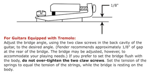

3 muelles es lo normal para las cuerdas 0,009 que trae de fábrica. Si usas cuerdas más gruesas puede que tengas que poner 4 o incluso 5 muelles si son de tensión baja.
Y lo de que no sea un puente flotante, se puede poner de las dos formas. Como te decía antes, de fábrica salen con el puente flotante. Es así como Leo Fender lo diseñó originalmente, para que la palanca se pudiera mover en ambos sentidos. La altura que recomienda Fender es 1/8" = 3 mm. Creo que es más o menos lo justo para subir la cuerda E hasta G. Te pongo la imagen donde lo dicen:
Mide la distancia y si es mayor de 3 mm (que parece que sí) aprieta los tornillos para bajar el puente un poco. Al cambiar la altura del puente, también cambia la longitud de las cuerdas por lo que es posible que tengas que ajustar la entonación.
