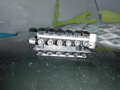

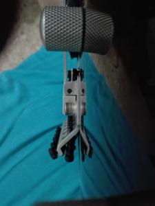

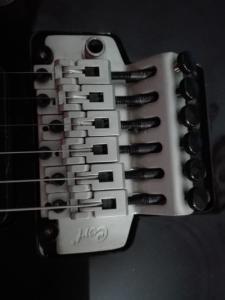

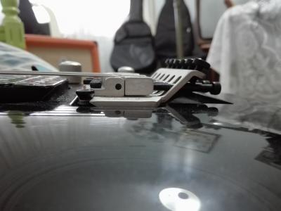

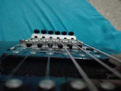

es una cort viva gold 2 pero lo de los bend me estoy acostumbrando pero desde que le cambié las cuerdas me trastea cuando pulso el traste doce y tiró la palanca hacia atrás se muera el sonido eso es lo que me pone más incómodo me compre está guitarra porque me gusto el floyd y lo quedo en total la guitarra pero me pone loco eso que te acabo de contar
quizas tengas que subir los pivotes que anclan el puente un poco hacia arriba.
si subes fotos del puente en varios angulos de como lo tienes colocado es posible que podamos echarte un cable y lo que necesite sea un pequeño ajuste, o bien por parte de los muelles traseros o los pivotes que anclan y sirven para elevar o bajar el puente.

Yo lo veo perfecto, si te trastea tendras que subir un poquito el puente.

Seguro que al tirar atras te trastea entre el traste 12 y el 24, en ese caso tienes que elevar el puente que este mas alto aflojando los pivotes.
