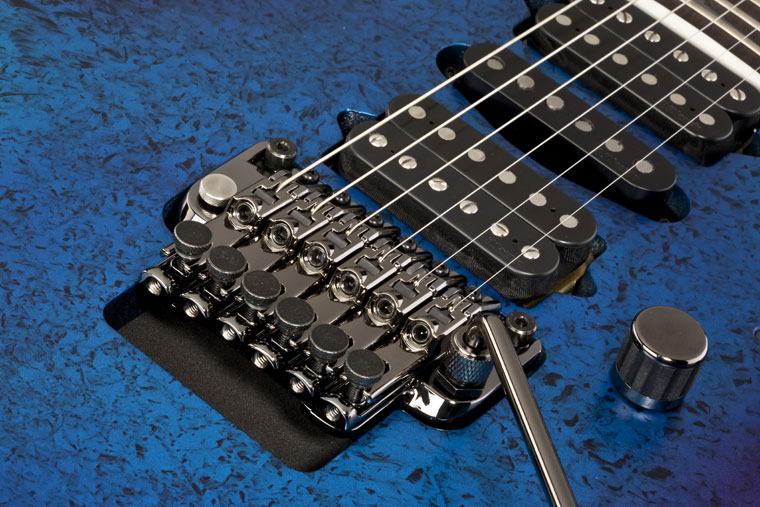

Hace unos días estaba tocando y me di cuenta que cuando hago un Bend el floyd se mueve hacia adelante y si quiero hacer lics como el típico del rock no puedo ya que se afina el bend pero se desafina las otra cuerdas ¿Como lo soluciono? Por favor

Es normal, el puente es 'flotante'. Si aplicas tensión en una cuerda esa tensión se equilibra quitando tensión a las otras cinco, usando el buscador verás cuanto se ha escrito al respecto.
Hay técnicas que no se pueden trasladar de un tipo de puente a otro.

Hay una basura de puente llamado z edge o edge zero que esto lo solventa y añade muchas cagadas, perdida de sustain, esta hecho de calamina y las tuercas se pasan de rosca, etc.

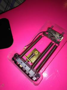

Puedes mirar de instalar algo así:
http://www.ap-luthier.com/AP-Luthier/TremoloSi.htm
Hay otras soluciones más comerciales y más fáciles de instalar, pero la mayoría pasan por bloquear parcialmente el trémolo.

Un floyd rose tiene que ser asi, suelto por delante y detras y los bending lo mueven si o si y eso mola mucho!!

Yo entiendo que tiene su logica y esta bien, primero por que te bloquea el puente ante palancazos hacia detras y segundo si cambias afinacion los muelles tienen un tope para atras del que de ahi no pueden pasar, esteo va bien para problemas con desafines, permite ajustar los muelles con mas fuerza, no tienes el problema de los bending de que se mueva y posiblemente tambien aumente el sustain ya que, como todos sabemos un puente flotante absorve mucha resonancia de la cuerda y amortigua la pegada y el sustain es menor que en una de puente fijo.
Ahora, a mi particularmente no me gusta por varios motivos, primero que de esta forma cuando quieres hacer un palancazo y mover el puente haciadelante va a estar muy duro y ya no es tan facil usar la tecnica de punteo mientras mueves el puente, segundo, el bloqueo hacia detras te impide tirar de la palanca hacia detras, es otra tecnica muy interesante y, por lo demas tambien te digo que si yo por ejemplo quiero cambiar la afinacion a RE a un tono mas bajo, le pongo cuerdas mas gruesas del calibre 0.11 en la primera y asi sucesivamente, una 0.11 en RE tiene la tension similar a un juego de cuerdas con la primera en 0.09 afinada en MI.
Es por eso que no es malo que al hacer un bending se te vuelque el puente hacia delante y desafine en ese instante, eso es asi en todas las guitaras que he tenido yo de floyd rose o licence floyd rose y similares, una vez sueltas el bending y todo vuelve a su posicion original la afinacion deberia volver a su estado original y quedar la guitarra perfectamente afinada, si no es asi entonces hay un problema que posiblemente es que los muelles son una castaña.

No necesariamente. Con el Trémolo Si sigue siendo flotante. Solo se pone un muelle en sentido contrario que contrarresta la presión adicional que le damos a los muelles para evitar que el puente se levante al hacer bendings.
