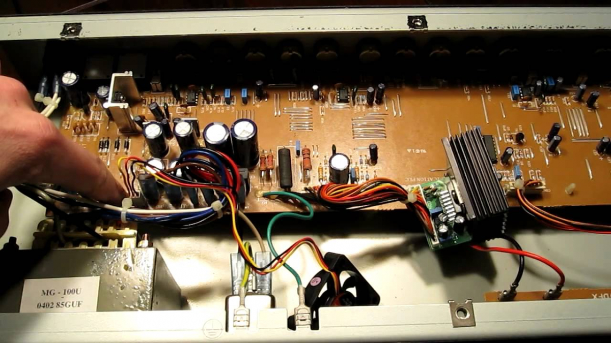

Tiene pinta de ser fallo del potenciómetro de la reverb, que ya no actúe como debería la resistencia, porque si está a 0 está a 0 y no debería haber reverb, sería más complicado si estuviese a tope y no hubiese reverb. Si no se soluciona con lo de antes abre el ampli (hay vídeos en youtube de como hacerlo) y tienes que desoldar el potenciómetro de la reverb de la placa base con cuidado de no quemarla (no es una cosa muy complicada pero hay que saber lo que se hace) sin ese potenciómetro no debería haber reverb y funcionar el resto del ampli correctamente. Si es así busca un potenciómetro igual (es un B5K) y suéldalo en el mismo lugar del otro y asunto resuelto.
Si no se quita la reverb quitando el potenciómetro es que se te escapa reverb por la salida del delay/chorus, o sea que el procesador de efectos está cascado. Puedes quitar el conector que va del módulo de efectos a la placa base y desactivarás los efectos y el loop. Sólo tienes que desconectar este multiconector:
Sacar el manojo de cables de colores de la plaquita verde de la derecha (pone CON1).
Luego para arreglarlo tendrás que buscar un recambio de esa placa y conectar la nueva.
Pensándolo bien antes de desoldar nada y si no funciona lo de mover los potenciómetros rápido prueba a desenchufar y volver a enchufar el multiconector este que digo de los cables de colores de la CON1, también el cable negro y rojo que van a la placa de alimentación. Quien sabe, igual funciona el viejo truco de apagar y encender.
