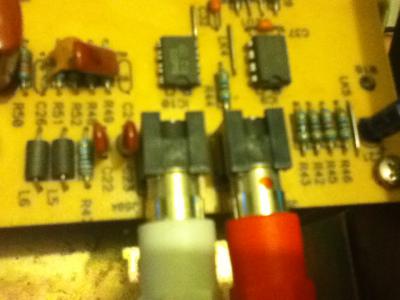

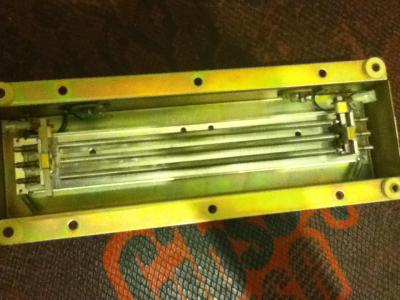

Primeramente, gracias, pero revisé esos componentes y no parecen estar mal.
He cambiado el cable "rca" que tambien estaba ya mal y no hacia buen contacto pero el problema persiste... no se que hacer he revisado las soldaduras del tanque pero parece estar todo bien... Aqui te dejo algunas fotos:
Espero que las imagenes os sirvan de ayuda aunque sean de una calidad mala (podré subir otras con mejor calidad):
A ver si podemos encontrar el problema ! Gracias
Pd: os dejo una foto de la conexión del amplificador del reverb y otra del tanque.

Tendrías que tomar mediciones fuera de circuito para estar seguros o si no con un osciloscopio y un generador de ondas.
Revisar yodo el recorrido de la señal desde el C17 hasta el tanque de reverb, que por cierto depende el modelo puede variar la impedancia de entrada más o menos desde 800 a unos pocos ohms 6.Mide que no esté cortado.
Yo una vez me tire 2 días hasta que descubrí una resistencia de 10 ohms cruzada.
