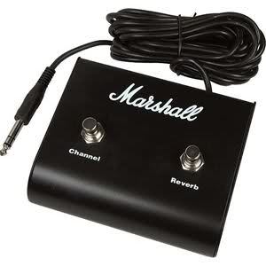

Hola a todos. Os cuento. Hace poco me compré de segunda mano un amplificador Marshall Valvestate 8080. Estoy muy contento con el, para casa me va de lujo y con sus 80W tengo de sobra. El problema es que parece ser que el canal de "revers" no funciona. Es decir, yo lo giro pero no noto efecto alguno. He conectado el Foot Switch que tiene un conmutador par ael rever (a ver si era por que estaba desactivado) pero nada. No noto ningún cambio. Todo lo demas está genial, pero me gustaria saber si alguno sabeis que puede pasarle y si tiene solución alguna.

estos amplis vienen con footswich dobles, que tiene boton de reverb, es decir un boton de reverb y uno para cambiar los canales
Y si no tenes doble footswich y alguno lo desactivo, no se activa mas con footswich simple.
Prueba de buscar uno con el boton de reverb y trata de encenderla.
Si no fijate si la cajita que esta cerca del parlante tiene los dos cables (creo que negro y rojo) conetados a esa cajita.
Esa cajita es el tanque de reverb.

Parece ser que el problema no es del amplificador si no del foot swich. Con el foot desconectado el canal revers si que funciona (aunque no es que se note mucho), pero cuando conecto el pedal no va. Lo que yo pienso es que igual el conmutador del boton de revers estara mal, y no hace la conmutacion bien para conectarlo no? otra cosa no se me ocurre. De todos modos, lo abriré a ver.
Asi que en teoria debe ser del foot swich. Lo que pasa, es que esperaba mas diferencia en el revers. Cuando lo pongo a tope se nota pero muy poco. Es decir, a ver si me entendeis, que no se si es que el revers de este ampli es asi, o es que esta mal y lo activa pero poco. Espero que me entendais :S
