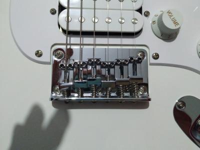

Hola gente, primero avisar que soy muy muy novato en esto. Pues me compre como primera guitarra una squier bullet de puente fijo, y trasteando por internet vi lo del quintaje de esta. Pero cual es mi sorpresa que cuando me pongo a quintarla, veo que la primera cuerda esta perfectamente quintada y el resto de cuerdas no consigo quintarlas por mucho que mueva las selletas ya que practicamente no influye en su afinacion. Y cuando muevo la selleta y vuelvo a afinar cualquiera de las cuerdas, esta vuelve a desquintarse y eso como la pescadilla que se muerde la cola.
No se si es debido a que las cuerdas igual son de mala calidad o lo mismo con el puente y por eso no consigo quintar una mierda, pero como digo la primera cuerda curiosamente estaba ya perfectamente quintada jajaja.
¿Alguien puede darme un poco de luz con este asunto?. Saludos y gracias de antemano.

#1 Hola Paco
Mándame una foto del puente visto desde arriba a ver como está y te puedo echar una mano.

Hola de nuevo, aqui os pongo la foto del puente. Como digo la primera cuerda esta perfectamente quintada, pero el resto me es imposible, ademas que la diferencia de nota segun el afinador es grandisima. Por cierto el afinador que uso ahora mismo es una app de movil que se llama guitar tuna, en breve quiero conseguir uno cromatico.

Las apps no son tan precisas, imagino que vas por cable, porque los mics de los móviles no valen para eso.

Que va, aun no si quiera lo uso pero cable, pero como digo en estos dias me comprare un afinador por cable. Igual es cosa de la app, pero vamos he leido a mucha gente con este mismo problema con afinadores ya en condiciones. La verdad no me explico.

#1 ¿Con cuerdas nuevas?
O estás tratando de ajustarla con cuerdas viejas.
Cambio de cuerdas con afinador por cable, afinas, y al día siguiente la quintas.
