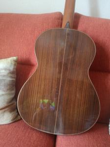

Buenas compañero tengo una duda hacer a de unas manchas blancas ( no seáis mentes sucias cabrones ) que tiene una guitarra española que quiero vender y claro la gente duda al verla si es humedad o yo que se.
Yo creo que no pero por el aspecto sin tener ni puta idea claro es sobre todo en la tapa trasera y en el clavijero.
Adjunto alguna foto y la tarde más aver si me podéis decir alguno que puede ser.
Bilbainito87
por el 13/07/2023
Es una mala foto pero se pueden apreciar, luego a la tarde voy a hacer alguna más detallada.

#5 Las manchas blancas se van con cierta frecuencia en la madera. A mí cuando me salen en alguna mesa, que tambiñen pasa, hago lo sigueinte:
- Pongo encima un trapo húmedo
- Le paso la plancha con cuidado por encima del trapo, a una temperatura media/baja. Hacerle varias pasadas revisando como va la mancha.
Eso quita la mancha, no se la teoría de por qué lo hace, pero se va.
Bilbainito87
por el 13/07/2023
Gracias Paco, entonces puede ser igual de condensación?
La guitarra siempre la he guardado en su estuche y humedad no puede ser eso creo que lo tengo bastante claro.
No sé si pondré en práctica tu técnica pero está bien saberlo👌.
