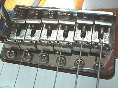

Necesito Urgente! Distancia taladros Puente Fender! Gracias

Supongo ,que lo primero que tengas que hacer,es encajar el de dos tornillos en el agujero del de seis, y después de tapar los agujeros sobrantes,presentar el nuevo en el hueco y marcar los dos agujeros.
A eso me refería cuando te comenté lo de utilizar el nuevo puente de plantilla.

Vamos a ver...
¿cómo colocarías el puente de dos pivotes si no estuvieran los seis agujeros hechos? Pues midiendo ¿no?
pues simplemente tienes que medir y ver si ademas de colocar los pivotes en su sitio tienes que modificar el ruteo del cuerpo.
¿que medimos? pues la distancia desde el traste 12 hasta el asiento de la selleta colocada a la mitad del recorrido del tornillo de quintaje.
¿y cuanto? pues ahi varia según marcas de guitarra, marcas de puente etc.
yo tomo como medida estandar en estas circunstancias.
327mm desde el traste 12 al asiento de la selleta cuando está en la posicion media del tornillo de quintaje.
