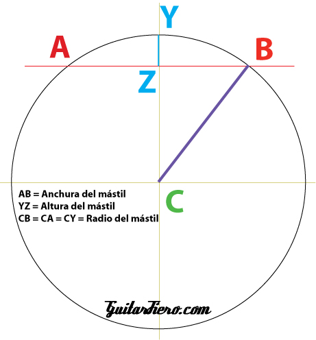

Bueno ya cubri con cinta de paple todo el mastil, marqe los trastes con marcador, con birome negra marqe todas las imperfecciones y ya se donde comprar el taco pero la pregunta es, cuanto radio tiene mi diapason ? :/ hice este esqema: http://4.bp.blogspot.com/-CyyGxFOVfQQ/TbZzmpDpPSI/AAAAAAAAA4Q/Wo_M073h2r8/s1600/radiodiapason.jpg
El radio me da 3cm. pasado a pulgadas son 1,18" pero no m sirve de nada porqe los radios de taco son de 7,25" para arriba, por eso no llego a comprender ese sistema.. y no está el radio de esta guitarra en internet, como hago? disculpen y gracias por su atencion, pero estoy trabado y necesito saber eso..

Hola, la verdad es que yo de numeros voy fatal porque el dia que dieron esa formula en mi escuela yo falté a clase, fuera de bromas lo siento pero no sé como vá esa formula pero creo recordar haber leido en algun stio que las ltd llevan por norma general 12" pero no quiero meter la pata. Ya que veo que te vas a poner en serio con esto a lo mejor tambien te interesa esto : http://www.ebay.com/itm/SET-OF-GUITAR-FINGERBOARD-RADIUS-GAUGES-/390415825801?pt=Guitar_Accessories&hash=item5ae698bb89
Son unas reglas para saber el radio del mastil y no son demasiado caras.
Independientemente de todo esto, yo me hago una pregunta interna sin que se entere nadie : " Y si yo intento, ya que no tengo herramientas, repasar los trastes con una lima ó con un taco de madera plano con una lija fina en su base plana y con un poquito de habilidad igualar todos los trastes e intentando darle la curvatura del radio? si lo hago despacio y sin prisas puedo ir comprobando con una regla como va quedando , cuanto mas larga sea la lima ó el taco mas iguales quedarán los trastes en altura, lo del taco curvado es mejor, pero hay un refran que dice que a falta de pan buenas son tortas "
