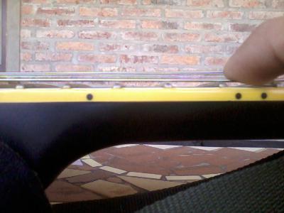

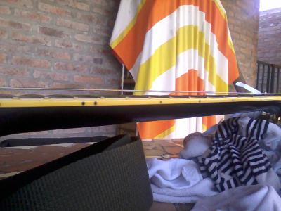

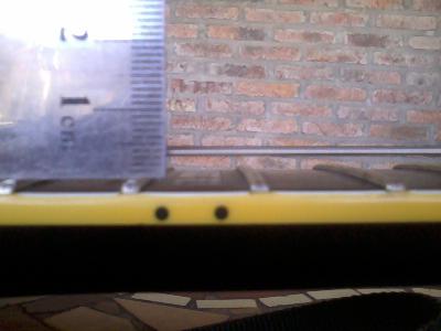

Buen día aficionados! tengo un problema qe hace rato intento solucionar viendo videos leyendo post's y no le encuentro la manera, por eso decidi crearme una cuenta y comentarles.. mi guitarra (LTD EC-1000) me trastea en las 5º y 6º cuerda en casi todos los trastes, para qe no lo haga tengo qe apretar bastante la cuerda haciendo desafinar la respectiva nota y no es la idea, o tngo qe subir el puente a qe la accion en el traste 12 de la 6º cuerda qede mas de 4mm. y es muy incomodo, ahora la accion es de casi 3mm en la 6º y 2,5mm en la 1º, qe es más alto de lo qe prefiero.. y el mastil está bastante cóncavo, desde el 7º hasta el 3º o 2º traste pasa sin problemas la cuerda del 0.9, y la del 0.11 desde el 6º (que por lo qe me concierne está un poqito mas cóncavo de lo qe debería).. por eso no me imagino qe puede ser, tambien esta octavada, si a algien se le ocurre alguna solucion lo leere atentamente. tiene un calibre 0.10

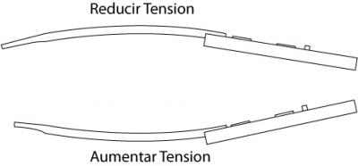

Tienes que ajustar el alma, por lo que veo tienes que añadir presion para que el mastil enderece.

ajustando el alma, por lo que puedo ver esta un poco como la figura de abajo

Si te llego a comprender, pero justamente posicione el mastil de esa manera para ver si desaparecian los trasteos al ser qe no podia aumentarle mas la accion por medio del puente (en realidad podia, pero qedaban muuy altas) y segia trasteando, entonces no se si lo poniendolo mas recto se va a solucionar o es otra cosa.. nose, para probar ya le ajuste 1/4 de vuelta a ver qe pasa y mañana digo los resultados

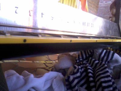

ya se acomodó el mastil despues del cuarto de vuelta.. las cuerdas bajaron poco menos de 1mm. la accion en la 6º qedó de 2,3mm aprox. una buena altura, pero sige trasteando, aunqe los trasteos del comienzo del diapasón y el medio no estan despues del 12 el trasteo (como siempre m pasó) esta en todos los trastes, subo un poqito el puente, probando a medida qe lo subo si sige con el problema, llego a 3mm. de accion, persiste! no qiero subirlas mas es muy incomodo, heeeeeelppppliisss!
