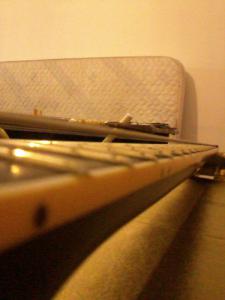

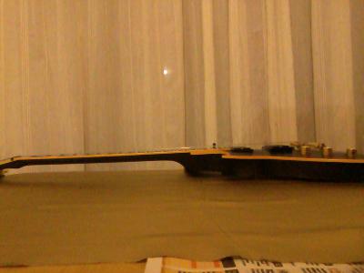

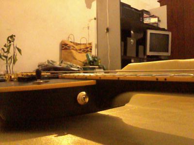

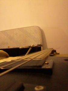

Claro tenes razon, en realidad me expresé mal prqe con "los trastes en buenas condiciones" me referi justamente a qe estan nivelados, lo comprobé con una tarjeta traste por traste, si tienes alguna manera mas acertada hacemela saber, y con lo de la curvatura tambien m qise referir a los grados del mastil con relacion al cuerpo, sin embargo no noto alguna anormalidad en cuanto a eso, por las dudas pongo unas fotos qe acabo de sacar para qe la puedan analizar ustedes tambien..

¿ No estarás tocando muy fuerte ? ¿ Tocas desenchufado y aporreas las cuerdas para poder oírte? Es imposible que la guitarra te trastee con esa acción.
Haz caso a jolu3. Empieza por poner recto el mástil( destensa las cuerdas y el alma si fuera necesario ). Yo me he preparado para esto una regla a la que he limado en cada sitio en el que coincide un traste para poder apoyarla en el diapasón. Una vez recto ( déjalo reposar un rato largo pués tiene que estar estable) te toca comprobar con diferentes trozos de regla con diferentes longitudes los trastes de tres en tres. Se apoya el trozo de regla apropiado y si apoya en los tres están nivelados. Si el central se ve más bajo puesestá claro y si la regla se balancea, el central está alto.

Hola de nuevo, no puedo estar mucho tiempo ahora misno, luego seguiré viendo otras opiniones pero me parece , aunque es posible sea un efecto optico que el mastil a la altura de el traste 11 - 12 tiene como una panza ó desvio, a mi opinion no deberia estar tan curvado.
