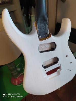

Bueno, he lijado al agua la imprimación hasta dejar una capa lo más delgada y lisa posible (se llega a apreciar la veta, aunque en la foto quizás no se aprecie), por lo que el cuerpo está listo para que mi amigo lo pinte al óleo. Me asegura que realizará un trabajo lo más fino posible para que las pinceladas apenas tenga relieve.
Cuando me la devuelva la dejaré secar varios meses y aplicaré un par de capas de goma laca en spray y unas 6/8 de nitro a pistola lijando entre capas. Esperaré un mes más o dos antes de lijar al agua y comenzar a pulir.
Me he decantado por la nitro porque creo que respetará un poco más la resonancia de la madera y es más sencilla de reparar o retocar en caso de ser necesario. He hecho algunas cosillas pero no soy ningún experto en la aplicación de barnices. Que tenga un mayor desgaste o sea más propensa a las rayadas que el poliuretano no me preocupa porque no será una guitarra para uso diario.
Si a alguien se le ocurre algún otro aporte que no dude en hacerlo.
Un saludo

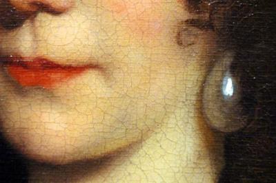

1. La capa sobre el óleo puede cuartearse con el paso del tiempo.
2. Nitrocelulosa. Es muy delicada, con spray ni se te ocurra, queda muy mal y se acaba levantando. Yo lo haría (si no puedes con pistola) a "muñequilla" es una técnica que el pintor conoce con toda seguridad (hay que tener paciencia).

Óleo cuarteado
