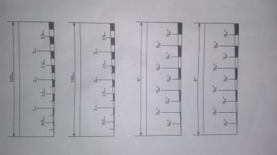

Hola, tengo una guitarra Vorson V-260 superstrat y hace unos días le cambié las cuerdas (no cambié de calibre, seguí usando 0.9/0.42). Tengo 2 grandes problemas. Me trastea en los 3 primeros trastes y el puente floyd rose esta inclinado hacia abajo. Fui a comprar una regla de presión(para hacer el trabajo del alma) pero no conseguí, viendo videos me imprimí una hoja con diferentes medidas pero no se usarla. Ademas me gustaría octavar el puente... Alguien que me ayude ?
